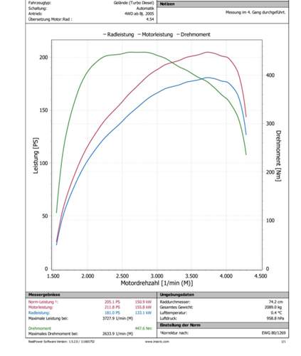

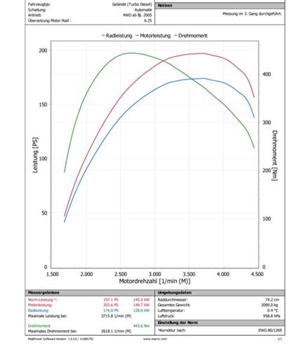

Die Person, mit dem ich die Insoric Messung gemacht hatte, hat mir heute ein Diagramm aus dem 3. Gang zukommen lassen.
Da sind es sogar nur 203PS.
Das Drehmoment dagegen fast identisch zur Messung im 4. Gang.
Irgendwas stimmt da doch nicht?
Kann das vom Kraftstofffilter kommen?
Der ist nämlich mittlerweile überfällig.
Bekommt der Motor vielleicht nicht genug Sprit?
Oder kann es daran liegen wie schnell ich das Gaspedal und bis wo betätigt habe während der Messung?
Man musste sich bis zum Kick Down Punkt langsam rantasten, da sonst das Getriebe runter schaltet.
Kann es daran liegen?
Was halt seltsam ist das die Kurven auch so unterschiedlich sind und sich beim Drehmoment dagegen fast nichts verändert.
Zuerst wurde 3 mal im 3. Gang gemessen und 3 mal danach im 4. Gang.
Anbei das Diagramm aus dem 3. und 4. Gang
3. Gang
4. Gang

Eine Sache die mich wundert ist, dass das errechnete Drehmoment immer max 499 Nm erreicht.
Rauchbegrenzung liegt bei max 503 Nm.
Begrenzung Drehmoment ist immer identisch mit Motordrehmoment errechnet.
Begrenzung Gaspedal liegt max bei 540Nm.
Ich denke nicht, dass der Motor 499 NM hat. Er sollte ca 460 - 480nm erreichen.
Ansonsten sind keine Auffälligkeiten zu sehen.
Einspritzmengenabweichung liegt immer bei 0,00 plus minus 0,01.
Ich meine mal gelesen zu haben, dass man von der Einspritzmenge und Luftmasse auf das Drehmoment schließen kann, dass anliegen sollte. Wenn man dazu die Drehzahl hat kann man ja die Leistung berechnen.
Kennt sich damit jemand aus?
Ist es gewollt/normal das die Einspritzmenge ab 3300 abnimmt?
Wäre echt dankbar, wenn jemand was dazu beitragen könnte
Mittlerweile bin ich etwas weiter gekommen.
Im 1. - 3. Gang ist anscheinend das Drehmoment begrenzt auf ca 470 nm intern. (Begrenzung Drehmoment)
Diesen habe ich im Peak geloggt.
Real enspricht dies rund 420 nm, also somit fast Serie.
Ab dem 4. Gang erreicht der Wert 499,9 NM.
Dies wären dann ~450 nm.
Im 4. Gang hatte ich im Peak ein Wert von 445 Nm bei 4000 rpm geloggt. Real also um die 400 Nm und da komme ich auch auch dann auf die ca 224PS die er haben soll.
Bleibt also die Frage, was da genau Begrenzt und aus welchem Grund?
Deswegen ist der Bock auch 0 - 100 fast identisch von der Zeit wie Serie trotz angeblich 30 PS und 50 Nm mehr.
Nur ab 100 km h merkt deutlich man einen Unterschied.
