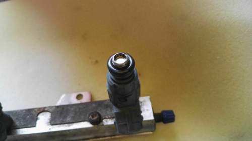

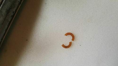

heute habe ich mich mal an die Arbeit gemacht und die Sitzheizung Repariert sowie die Dichtungen der Einspritzventile erneuert.
Dabei ist mir aufgefallen das der Kunststoffring von einem Ventil schon gebrochen gewesen ist und bei der Demontage ganz zerfallen ist.
So habe ich diesen ganz raus gelassen, nicht das mir noch Teile in die Anbaubrücke fallen.
Es sieht so auch erstmal dicht aus, aber ich denke so wird die neue Dichtung nicht sehr lange halten.
Ein neues Ventil wollte ich nun nicht gerade Kaufen.... hat von euch jemand Erfahrungen mit gebrauchten Ventilen?
Ein paar Bilder sind anbei zum besseren Verständnis.
Mfg
