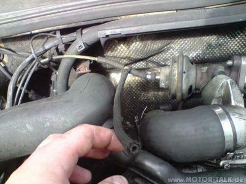

Zum Agr geht ja ein dünner schlauch, der an einem T stück geteilt wird.
der schlauch der nach unten weggeht, ist nirgends angeschlossen....richtig so?

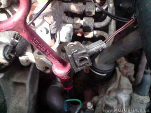

An der ESP (unten rechts) gibt es einen 2Poligen stecker, dieser ist abgezogen und überbrückt......warum?

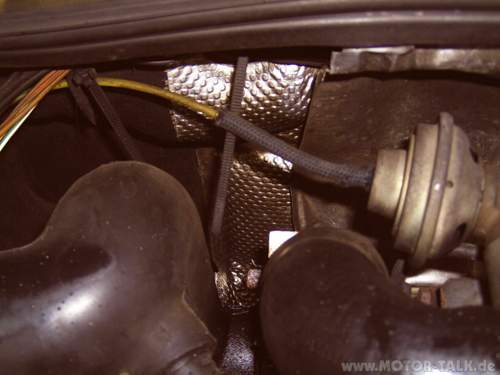

Also morgen mache ich mal Fotos...
Das sieht bei mir anders aus....

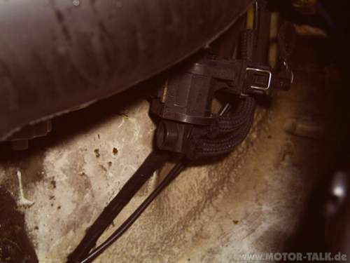

Wo sitzt die Unterdruckdose?

Das T-Stück und der offene Schlauch gehören da nicht hin!
Da hat wohl vermutlich mal ein miserabler Bastler versucht die Abgasrückführung totzulegen. 😁
Und warum ist dann kein unterdruck am Schlauchende zu spüren?
Heute sind meine Agr Platten gekommen (wtf ging das schnell?!)
Vielleicht ist der Schlauch schon verstopft oder sonst irgendwie dicht.
Arbeitet das Ventil denn?
Ich muss gestehen das ich das noch nicht nachgeschaut hab.....
Werde einfach mal gucken ob überhaupt unterdruck ankommt....Wer bringt den schon ein T stück an um das AGR totzulegen, wenns gar keinen unterdruck gibt....

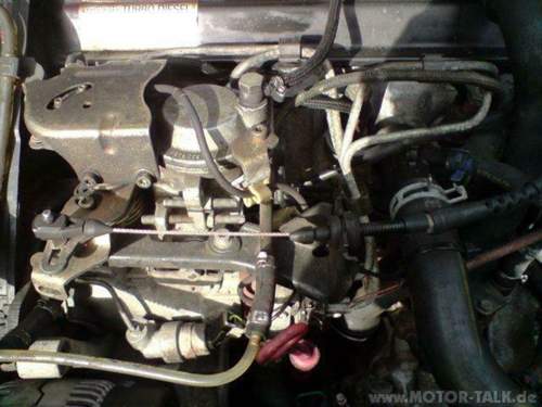

Äh hast du nen AAZ Motor ausm Golf 3 drin? Die ESP hat am LDA-Turm nen Anschlussschlauch...
Achso ja Umbau für ohne AGR:
- Stecker an ESP dran
- Schlauch von AGR abziehen und den Schlauch mit einer Schraube verschließen (das T-Stück hat da übrigens nichts verloren)
- AGR Wellrohr weg.
- AGR Panzerplatten dran (empfehle GunGum! am Krümmer als Dichtmittel). 😉

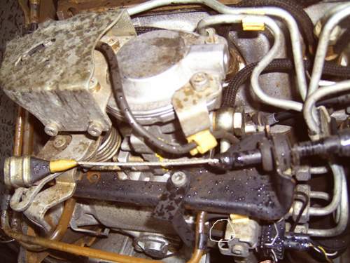

Hier ein Bild von ner originalen Passat AAZ Pumpe Mitte 93 (Nasenbär) komplett ohne Elektrik (bis auf den einen Schalter) und mit 1-teiligem Pumpenrad.
http://yo-chi.de/poel/esp_dichten2/CIMG2692-1024.jpg
Der Deckel oben am LDA-Turm ist flach und wenn man ihn öffnet ist er leer.
http://yo-chi.de/poel/esp_dichten2/CIMG2698-1024.jpg
Nichts drin und sogar nach innen verschlossen.
http://uwereimann.de/poel/treffen/2008_3ktreff/slides/IMG_0613.JPG
Und hier ist eine Pumpe ausm Golf 2 SB Motor mit Tuningkegel. Der hat eine vollwertige LDA.
Der Passat hat keine LDA, nur der Golf 3 hatte nen Stufenkegel drin. Die Pumpen aus einem JX und SB hatten eine vollwertige LDA mit richtigem Kegelstift.
Deshalb meine Annahme dass du eine Pumpe aus nem Golf 3 drin hast.
