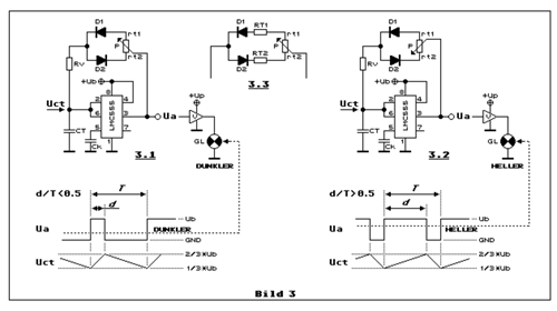

Leider findet sich kein Schaltplan zu dem China Regler, wäre auch zu schön gewesen. Im Grunde schauts aber so aus wie in den Bildchen. Auf der Platine befindet sich noch ein ein 12V Spannungsregler, in den Bildern nicht aufgeführt.
Die so stabilisierte Spannung (KFZ Bordnetz halt) steht dem NE555 zu Verfügung, dieser gibt je nach Beschaltung die Frequenz vor, der Poti regelt das Tastverhältnis, also die Lüftergeschwindigkeit, sowie schaltet der NE555 den Leistungstransistor.
Die fette Doppeldiode dient als Freilaufdiode parallel zum Motor
Gruß Thomas

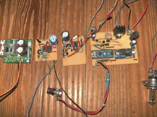

Nur mal als reine Info, der Bastelkrempel hat sich bis dato bestens bewährt, nix abgeraucht oder dergleichen. Per Regler Vollgas um beschlagene Scheiben freizupusten, danach höchstens 10-20% nötig um sich wohl zufühlen, wird wohl +/- Stufe 1 sein, Stufe 2 bis 3 braucht man eigentlich nicht.
Das Kühlergebläse juckt mich in den Fingern, wird meist auch nur per Vorwiderstand betrieben und haut beim abschalten, da keine Freilaufdiode vorhanden ist, voll ins Bordnetz....PWM Regelung angepasst an die Kühlmitteltemperatur.
Im Anhang mal einige Designstudien von PWM Reglern im Eigenbau, der rechte im Bild basiert auf einem Microprozessor, die Dinger können alles Mögliche auswerten, erfassen und regeln. Nur mal so eine Gedanke...
Links der käufliche 10A China Regler 26 kHz, daneben IC TL 494 mit 10 kHz, danach IC NE555 mit 1 kHz, der rechte ein Arduino Nano µController mit 16 kHz und fettem Mosfet
Gruß Thomas
