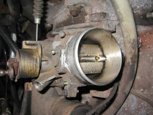

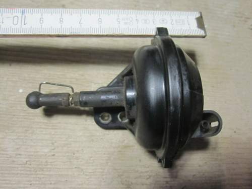

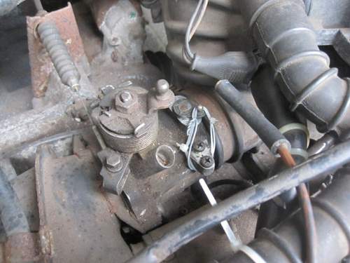

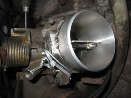

Hallo Leute,
es hat eine Weile gedauert bis ich mich wieder melde. Leider gibt es das Problem immer noch, die Lambdasonde habe ich noch nicht gewechselt. In der Zwischenzeit habe ich den Kraftstoffdruck gemessen. Es passt alles, der Druck ist 2,2bar, der Kraftstoffdruckregler regelt, sobald man den Unterdruckschlauch abzieht steigt der Druck auf 2,6bar an.

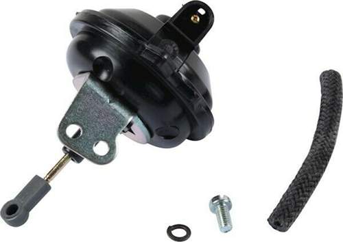

Das einzige was ich noch gefunden habe ist eine defekte Unterdruckdose an der Drosselklappe. Die Membran der Unterdruckdose ist gerissen. Leider gibt es diese Unterdruckdose nicht einzeln sondern nur zusammen mit der Drosselklappe für 300€ zu kaufen. Das möchte ich möglichst vermeiden. Es gibt auch eine Unterdruckdose für den WBX 1,9l mit Vergasermotor. dort sitzt eine Unterdruckdose am Vergaser, sie sieht optisch ziemlich gleich aus wie die bei mir am 2,1l Einspritzer. diese Unterdruckdose gibt es einzeln zu kaufen.
Weis jemand ob die Unterdruckdose des Vergasermotors auch am Einspritzer passt? Hat das schon jemand ausprobiert? Weis jemand ob man auch ohne diese Unterdruckdose fahren kann oder welche Aufgabe diese Unterdruckdose hat?
Danke für Eure Tipps.
Bilder im Anhang,
Gruß Joachim
Unterdruckdose WBX 2,1l
Unterdruckdose WBX 1,9l
Du hast einen SS und die Membrane ist für die reduzierung der Leistung bei Volllast da.
Im Normalfall ist sie OFFEN, und bei 3500 Umdrehungen oder so + Vollgas geht sie ZU und verschließt den Kanal um so 30%.
Du kannst auch ohne fahren und alles so lassen. Dann hast du halt 93,5PS statt 92. Wir haben beim LLE die Dose auch schon repariert weil durch, kannst du dir aber sparen. Ich würde dann den Schlauch abziehen und verschließen (Tropfen Heißkleber oder so), da er sonst da Luft durch die kaputte Membran ansaugt. Das ist aber so wenig, dass das niemand merken würde, außer vielleicht die Lambdasonde in der zweiten Nachkommastelle....
