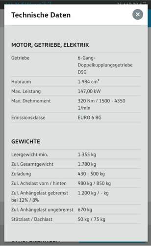

Auch als noch nicht Eigner hat man ja die Angabe zum Drehmoment von VW. Und 320Nm bei 4350U/min bedeuten bei P=2*Pi*M*n bzw P=2*Pi*320Nm*(4350/60)= 145.77kW also *1.36 ergibt 198.25PS. Wenn man also Rundungsfehler vernachlässigt ziemlich genau 200PS.
Also wenn der Drehmomentverlauf wie beim Vorgänger geblieben ist muss ja auch die Leistungskurve ziemlich gleich geblieben sein... Falls da ein Denkfehler vorliegt habe ich nichts gesagt.

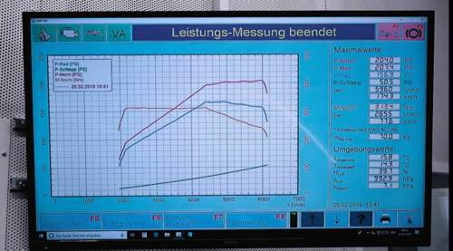

Die Frage ist wohl, gilt die maximale Leistung weiter bis 6000rpm?
Vermutlich ja, zumindest laut dieser Messung in einem Youtube Video von den "Experten" von racechip. Auch wenn die nur diese Pfusch Boxen bauen, Leistung messen werden die ja können.
-20190313-195337
Bringt also nichts, mehr als 6000 zu drehen

Das kannst du durchaus so für diesen Motor sagen. Schau dir mal das Diagramm an . Die Motorleistung fällt kurz über 6000min massiv ab und die Drehmomentkurve bereits ab 4500min . Versuchen über ca. 6100min zu schalten bringt dir absolut keinen Vorteil du bist im Gegenteil sogar langsamer. 😠

Bis 6000. Zum Beschleunigen nutzt man den Wert immer bis oben aus!
Bei der Vmax ist es tatsächlich egal, ob 4400 oder 6000
Ist klar. Aber wenn ich eine Momentaufnahme machen würde, mit genau dem Moment wo man am meisten beschleunigt (G-Kraft), dann wäre das bei 4500 u/min, nicht?
Maximale Leistung, Maximales Drehmoment „kreuzen“ sich.
Das wäre im gesamten Bereich des max. Drehmoments. Aber geschaltet wird trotzdem später.
