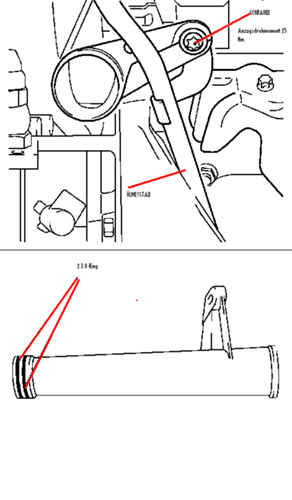

Hi Leute,
haben heute bei einem 2.6 von 2001 versucht das Thermostat zu tauschen.
Man o man.Kühlmittelbrücke runter,Geweih darunter musste auch demontiert
werden.Problem war,das Aludruckgussrohr-verbindung zwischen Gummischlauch
und Thermostat-wollte sich nicht vom Th. lösen,alles probiert.Dann mit Hammer und Meisel
gezielten Schlag und den Flansch gesprengt.Also Rohr auch neu.An einem stück hätten
wir das Th. nicht heraus bekommen,was haben die sich nur dabei gedacht? Das sich 2
Metallteile nach über 10 Jahren so mit einander vergammeln,war doch wohl vorrauszusehen.
Warum haben die kein Plastik genommen? Ergo,Ersatzteil gibt es frühestens am Montag,
wenn überhaupt und das dann für ca.15Euro.Habe heute mal bei sowas mitgeholfen,also
echt kacke.Hatten schon in erwägung gezogen den Zahnriemen runter zunehmen,also auch neu.
Nein,also den Meisel.Bescheuert.Wenn man sich nun mal überlegt,was der FOH für diese Rep genommen hätte,
krass. Die Ersatzteilkosten sind ja dazu Peanuts.Warum das nur?
Haben wir uns zu blöd angestellt und einen elementaren Fehler begangen?
Lasst mal hören.....
Lg,Nobby

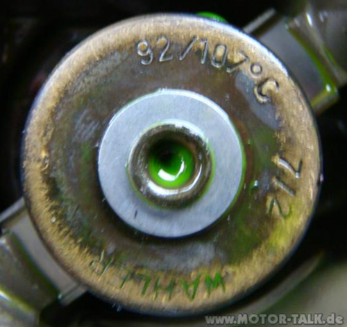

Öffnungs und vollständige Öffnungstemperaturen sehe ich am Orginal-Thermostat folgendermaßen .
Öffnung ab 92/92,5 Grad Celsius
vollständige Öffnung 97-100 Grad Celsius

hallo!
bei einem guten  Thermostat für unsere Opel,s steht das drauf,siehe Bild!
Edit-hatte extra eins ausgebaut,für Euch!
Zitat-das Wachsteil im Themostat wird mit der Zeit träge und kann nicht mehr den vollen Öffnungshub machen,aber es fängt meist an zu öffnen bei der angegebenen Öffnungstemperatur-nur der Hub fehlt und damit der schnelle Wasserdurchsatz!
wenn es bei 92 Grad öffnet ist es bei 104-107 Grad(je nach Hersteller) voll geöffnet!
es geht doch nur darum,wieviel Hub der Thermostat macht und das
der Hub bei 104-107 Grad seine Endstellung(Offen) gefunden hat!
ab Seite 87,bitte lesen-http://books.google.de/books?...
mfg
Thermostat-opel
