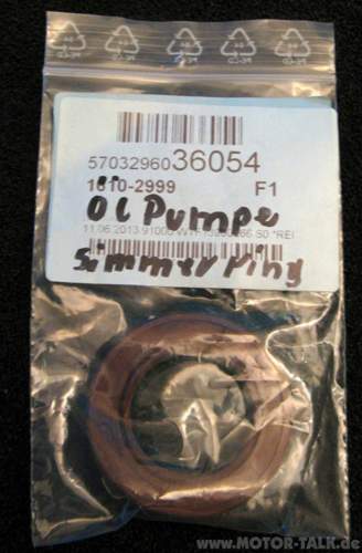

Dann sind wir ja Gleichgesinnte, meine Holde kam vorhin auch grade mit einem kleckernden Simmerring an der Ölpumpe nach Hause. Damit es mir nicht langweilig wird. 😛
Der liegt jetzt schon auf dem Schreibtisch und kommt morgen früh rein.
