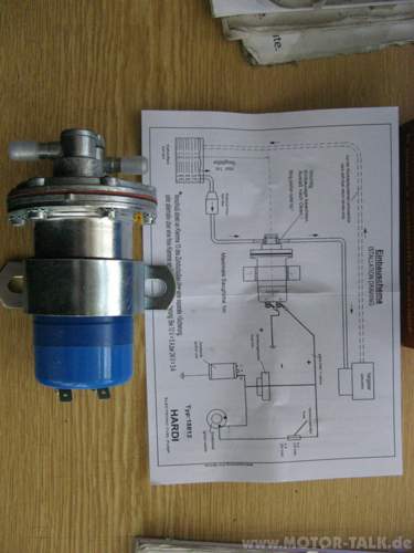

Soo...
Diesel filter wieder eingebaut und Die Startschwierigkeiten wieder da, mit ist aber auch aufgefallen wenn ich den schlauch an diesen Schnellverschluss leicht biege höre ich quasi wie der Diesel zurück läuft.
Gibt es diese Dichtungen einzelnt ?
mfg Thomas
Kannst du uns nicht mit Bildern davon die Arbeit ein wenig erleichtern?
Ich schreib mal einen aktuellen Status.
Der Omega springt jetzt immer sehr gut an, folgende Dinge hab ich nun gemacht.
Dieselfiltergeäuse neu, Vorförderpumpe mit Zeitrelais, Softwareupdate vom Foh (Glüht jetzt länger vor)
Habe sogar mal nur vorne mit Hebelbühne angehoben, Springt 24h später ohne mucken an.
Leider die Ursache nicht gefunden, aber denke mir wurde eine gute Lösung vorgeschlagen!
Mfg Thomas

Original geschrieben von omidoc
eine el. förderpumpe ist eine schlechte idee ...
So, jetzt aber mal Butter bei die Fische,...
Warum ist es eine schlechte Idee und noch viel wichtiger, woher soll die ES-Pumpe über die VVP Luft ziehen?
Welche Saugleistung hat denn die VP44 überhaupt?
Membranpumpen wie z. B. die Hardi Pumpen (Bei der Mitsuba verhält es sich ähnlich.), haben einen extrem geringen Saug-Widerstand (<-10mB [selbst gemessen]) über die beiden Rückschlagventile.
Darüber kann theoretisch jedes Kind aus einem Strohalm trinken.
Verschiedene Fahrzeuge im hochklassigen Segment (z.B. Phäton) haben die m.W. sogar serienmäßig verbaut.

wenn das kraftstoffsystem undicht ist, z.b. an den traversen oder an einer anderen stelle zieht die pumpe weiterhin luft in die leitung.
die el. pumpe läuft ja nur kurze zeit vor dem starten ... und hat auch nicht die förderleistung um die vp44 vollständig zu versorgen
bei ca. 1500 pumpenumdrehungen / 3000 kurbelwellenumdrehungen zieht die vp ca. 130 liter in der stunde. die läuft war nach dem starten, zieht durch die undichte stelle aber weiterhin luft die sie auf dauer schädigt
zur fehlersuche oder als kurze notreparatur für 1-2 tage kein problem, aber auf dauer bringt es nix

Die von dir zu Grunde gelegten 130L sind aber nur eine teoretische Größe.
Diese 130L werden aber von der Hardi Pumpe auch erreicht.
Das reale System kommt m.W. zudem nicht mal auf 60L/h, da das Venturi im Rücklauf (Für die Schlingertopffüllung zuständig) eine Rücklaufbremse darstellt, die den Rücklauf Durchmesser auf 2-3mm reduziert.
Hier wären m.E. selbst bei einem Druck von 6 Bar nicht mehr an Durchlaß (Rücklaufmenge) möglich.
Zumal der Rücklauf zum Tank ja auch erst einsetzt, wenn der Diesel im Filter die Öffnungstemperatur des darin befindlichen Thermostats erreicht hat.
Ich denke mal, daß der Dauerbetrieb einer Membranpumpe mit 0,38 Bar hier auch nicht kontraproduktiv wäre, weil bei dem geringen Druck ja auch keine Dichtungsschäden zu erwarten sind. Oder habe ich da was wichtiges unbedacht gelassen?

die vp44 hat diese fördermengen ... ca. 60 l im leerlauf, ca 130 l bei 3000 motorumdrehungen.
zur richtigen funktion brauch sie soviel kraftstoff damit sie auch ihren innenraumdruck von ca. 17 bar aufbauen kann. ein hoher durchsatz ist auch zur kühlung notwendig.
diesen durchfluss hat sie am überströmventil gemessen ... und schau dir da mal den durchmesser an.
ich würde keine el. pumpe einbauen. wenn die traversen undicht sind wird der motor mit kraftstoff gefüllt. die traversen enden in den leckölleitungen, diese sind in der vorlaufleitung die dann unter druck steht
es kommt auch drauf an wo die el. pumpe angeschlossen wird, vor oder nach dem filter.
ein gesättigter kraftstoffilter kann einen saugruck der vp von bis ca. 1 bar verursachen ...

wenn man ne el. pumpe vor dem kraftstofffilter einsetzt, würde das nicht viel bringen da die vp durch den filter saugen muss. dabei entsteht ein unterdruck in der saugleitung, dieser ist bei einem neuen filter ca. 0,1 - 0,3 bar ... bei einem gelaufenem gesättigtem 0,5 bis 0,8 wenn er komplett gesättigt ist auch ein wenig mehr. das gleicht die kleine pumpe kaum aus, also zieht die vp immernoch luft.
laut opel soll die saugleistung m.w. bei einer messung an der rücklaufleitung 0,5 bar betragen.
wenn man die pumpe hinter dem filter einbaut, muss die erstmal durch den filter saugen, wobei ich dann nicht glaube dass sie da dann auch ihre volle leistung mit der sie angegben ist hat. also wäre man wieder beim alten problem
