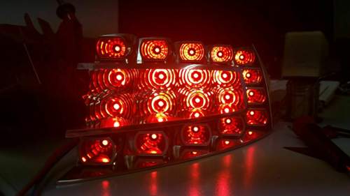

Ich hab meine Rückleuchte vor kurzem auch erfolgreich repariert. Da waren 2 parallelgeschaltete 470Ohm Widerstände durchgebrannt. Ich habe dann 4 Widerstände mit 1kOhm parallel angelötet. Der Gesamtwiderstand ist jetzt zwar 15Ohm größer, aber das geht.
Img-20151002-wa0003
Wie hast du die leuchte aufbekommen?
Mit Schlitzschraubendreher. Müsste hier aber alles stehen wie man die aufbekommt
