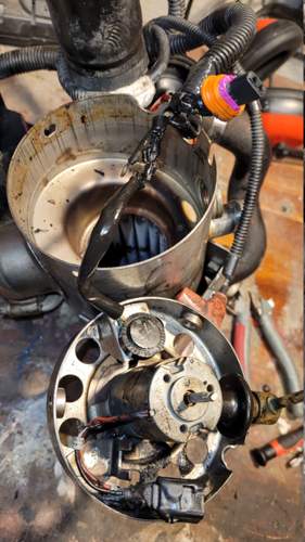

Guten Abend,
ich habe das Teil jetzt zerlegt, was sehr simpel war.
Es wurde wohl überhitzt, Stecker und einige Kabelisolierungen sind geschmolzen.
Daher wohl auch das sehr laute Geräusch. Es waren wohl die Lager vom innenliegenden Lüftermotor.
Ich vermute, dass ich so einiges nachkaufen muss.
Ansonsten ist der Innenbereich nicht besonders verschmutzt. Vielleicht liegt das am Zweitaktöl.

Kabelbaum gibts bei Skandix.
Schon merkwürdig, dass die Ardic überhitzen konnte. Es gibt doch die Überhitzungssicherung und die hätte eigentlich auslösen und das komplette Teil stromlos schalten müssen.
Was nützt stromlos, wenn’s schon schmort?
Wenn’s oben kokelt, wird’s beim Thermostat noch nicht gereicht haben.
Das lag am Kraftstoff, nicht an einem Kurzschluss. Vielleicht ist der Verwirbler abgefallen beim Laufen. Wer weiß….
Wenn der Verwirbler das angeschmorte Runde Plastikteil mit Sitz ganz oben ist...der war nicht locker.
Nein. Das ist so ein vierflügeliger Propeller aus Metall.
Der sitzt auch fest auf der Welle, eben nachgeschaut.
Nun. Es sieht nach Kabelbaum und Brenner erneuern aus.
