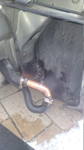

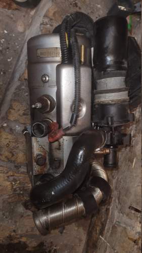

Guten Abend zusammen, ich habe die Standheizung jetzt ausgebaut und die beiden Schläuche mit einem Kupferrohr, welches ich mit einem 90 Grad Winkel zusammengelötet habe, verbunden.

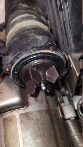

Es wurde ja schon erwähnt, dass das laute und kreischende Geräusch wohl von der Pumpe kommt. Ist dass das einzige Bauteil, welches solch schrillen Geräusche aufgrund eines möglichen Lagerschadens erzeugen kann?
In dem Fall würde ich die Pumpe einfach kurzfristig ersetzen.
Da es mir auch Spaß macht, versuche ich die Standheizung selber wieder zum Laufen zu bringen. Sollte es misslingen, kann ich die Standheizung immer noch an den von euch genannten Kontakt bei Kleinanzeigen senden.
Hat jemand Erfahrung welche Wartungsschritte sich ganz allgemein empfehlen?
Viele Grüße.
Die kreischenden Geräusche kommen nicht von der Pumpe. Die kommen vom Brenner.

Habe erst vor kurzem eine neuen Druckregler (Membrandose) eingebaut. Gibt es jetzt wieder bei Skandix. Nach 20 Jahren war der fällig. Hat zuviel geraucht. Und ja, die Membran da drinnen war eben hin. Wollte eigentlich die ganze Brennereinheit tauschen, weil nur diese als Komplettpaket verfügbar war. Also ich hab damals nur diese gefunden. Bei Volvo um ca. 550€ erhältlich, bei Skandix ca. 450€. Druckregler 1019074 3731100 Standheizung nun nur ca. 140€. Und ja, das war es mir Wert.
Lautes Geräusch kommt üblicherweise vom Lüftermotor. Bei dem hab ich schon mal vor Jahren die Lager getauscht. Also wenn die SH laut ist und auch noch dazu qualmt, dann kann man gleich das Komplettset (Brennereinheit) kaufen.
Übrigens muß man nicht die Wasseranschlüsse abmontieren. Die SH ist mit 3 Schrauben angeschraubt, der dritte oben ist etwas versteckt, dann kann man die ganze SH mitsamt den Schläuchen etwas seitlich rausziehen. Die ganze Brennereinheit ist mit 3 Torx reingeschraubt. Und wenn man die Glühkerze rausschraubt, kann man die Brennereinheit nach oben rausziehen.
