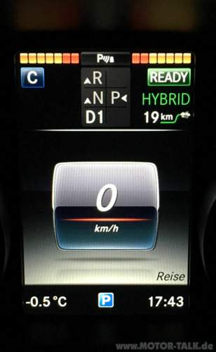

es liegen gerade mal 3cm Schnee auf der Strasse und die vorderen Einparksensoren sind ausgefallen. Das kann´s doch nicht sein 🙁
Siehe Bilder. Das Bild aus dem Cockpit ist die Anzeige im Display. Dazu der Dauerton. Musste die Einparkhilfe manuell abschalten, damit der Ton aufhört.

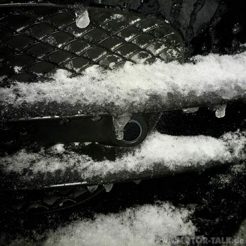

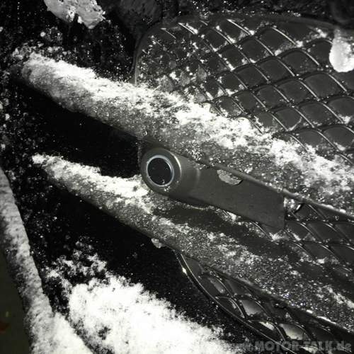

Die beiden anderen Bilder sind die Sensoren vorne. Ich weiß nicht wer da bei Mercedes das AMG-außen Paket im Winter getestet hat, aber wie kann man denn genau über den Sensoren diese Leiste anbringen, an der sich dann wunderbar kleine Eiszapfen bilden? Dieses Design ist doch Quark 🙁
Bin mega verärgert. Das ist mir bei noch keinem anderen Auto passiert.

Es sind Ultraschallsensoren. Sobald etwas den Schall reflektiert, wird der Piepton aktiviert. Ich bin kürzlich hinter einem Strassenkehrwagen hergefahren, der lustig die Blätter aufwirbelte. Da gab es auch ein Piepkonzert.
Und auch bei früheren Fahrzeugen hatte ich das gleiche Problem. Wenn Schneematsch die Sensoren abdeckt, ist die Sicherheitsfunktion nicht mehr gegeben. Aber im Heckbereich fände ich das schlimmer.
Ärgerlich ist nur, dass die Dinger im Normalzustand immer aktiv sind.

Einfach sauber wischen und Schnee entfernen. Dann ist alles gut. Meine funktionierten heute noch bei 5 cm Schnee

Klappte nicht. War festgefroren.

Ich habe früher in der Tat nicht drauf geachtet, aber ich glaube, die Sensoren wurden vorn wie hinten erst mit dem Einlegen des Rückwärtsganges aktiviert. Daher haben sie bei Schnee und Eis bei normaler Fahrt nichts gemeldet.
Beim GLC sind sie wohl durchgehend aktiv, jedenfalls merke ich das bei jeder Annäherung ans Garagentor.

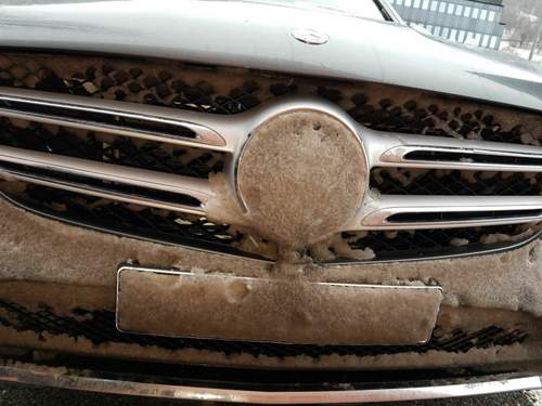

Die Parksensoren sind wirklich nicht das Hauptproblem, sondern der Mercedesstern in der Mitte. Dahinter sind die Radarsensoren und steuern den Abstand zum Vordermann, sind für die Notbremsfunktion zuständig usw. Bin gestern ca. 500 km Autobahn gefahren, bei leichtem Schneetreiben. Ca. alle 20 Minuten kam die Meldung Radarsensoren verschmutzt und dann schaltete sich das System ab. Also bei der nächsten Möglichkeit anhalten und alles sauber machen. Wäre die Scheibe vor den Sensoren beheizt, würden auch die Helferlein funktionieren.

Moin
Das geht auch vollständig:
Radar verschmutzt - keine Distronic+ mehr
Frontkamera verschmutzt - kein Spurassistent mehr
Parksensoren verschmutzt - keine Distanzwarnung beim Parken
Kennzeichen verschmutzt - keine Strafzettel
Und so sieht das dann aus (siehe unten).
Tatort: Allgäu und Rheintal, 8.00 - 10.00 Uhr, 04.12.2017.

P.S. Der Stern ist übrigens mit "Regenabweiser" behandelt.......

Das machen sie offenbar denn beim W213 ist der Stern beheizt. Gestern bei starkem Schneetreiben eine Stunde AB gefahren und keine Ausfälle gehabt.
