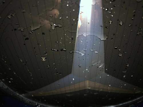

Im Schneefall der letzten Tage kam es bei meinem 300de mehrfach zu einem Ausfall der Assistenten aufgrund eines verschmutzen Radars. Bei meinen letzten Wagen kam dies nie vor, da die Sensoren offenbar beheizt wurden. Fehlt diese Beheizung der Sensoren beim GLC oder ist sie defekt?
23 Antworten
Beim GLC gibts keine Heizung, beim 213er als Beispiel schon. Wäre Bastelarbeit das nachzurüsten.

Also mein GLC300d Mopf aus 01/2020 hat aus meiner Sicht einen beheizten Stern. Zumindest sieht man Heizdrähte und ich hatte bisher noch keine Probleme.
Wenn der Stern beheizt ist, kann man die Heizdrähte auch sehen, das sieht im Winter dann so aus...
Ist dies eine "Sonderausstattung", oder muss die Beheizung irgendwie eingeschaltet werden?
Woran, außer an den "Tauspuren" der Heizdrähte kann man erkennen, ob der Wagen damit ausgestattet wurde?

Also ich vermute mal das geht temperaturabhängig wie bei den beheizbaren Außenspiegeln. Ich kenne zumindest keinen Schalter.
Sehen kann man es auch so an den feinen Heizdrähten. Ob es an einer bestimmten Ausstattung hängt kann ich leider nicht beantworten. Ich habe das High End Assistenz-Paket und beheizte Scheibenwaschanlage.
