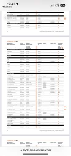

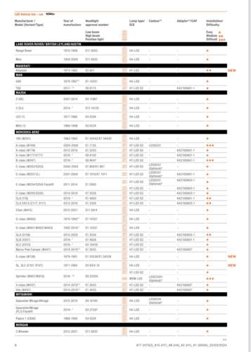

Hier noch das PDF für die LED für das Abblendlicht....
Ich habe gerade auch die Beschreibung und den Hinweis gefunden, dass der Nachrüstsatz für das Abblendlicht ebenfalls eine Straßenzulassung haben soll....
Beschreibung
Von OSRAM weiterentwickelt, optimiert und neu designt - Die neue NIGHT BREAKER® LED GEN 2 H7. Die neue NIGHT BREAKER® LED GEN 2 H7 beeindruckt durch eine verbesserte optische Gestaltung, die eine noch höhere Leuchtdichte ermöglicht und dadurch eine optimierte Ausleuchtung erzielen kann. Sie überzeugt mit einem überarbeiteten innovativen Design für einen moderneren Look und zeichnet sich durch ein effizienteres thermisches Management aus, das zu einer geringere Wärmelast führen kann. Mit den straßenzugelassenen Nachrüstlampen von OSRAM können Sie von Farbtemperatur von bis zu 6000 Kelvin und beeindrucken mit bis zu 230% mehr Helligkeit, während die Blendung anderer Verkehrsteilnehmer die zulässigen Maximalwerte um bis zu 50% energieeffizientem, hellem und modernem LED-Licht profitieren. Mit der neuen NIGHT BREAKER® GEN 2 H7-LED kann jetzt bei noch mehr Fahrzeugen die Funktion des Abblend- und Fernlichts auf modernste LED-Technologie umgerüstet werden. Diese LED-Austauschlampen sind als Ersatz für herkömmliche H7-Lampen und - Sockel geeignet. Sie bieten ein modernes und helles weißes Licht mit einer unterschreitet). Im Vergleich zu konventionellen Leuchtmitteln, wie zum Beispiel Halogenlampen, verbrauchen diese LED-Retrofit-Lampen bis zu 60% weniger Energie und überzeugen dank der LED-Technologie und des speziell entwickelten vibrationsresistenten Designs, mit einer bis zu 5-mal längeren Lebensdauer. Ersetzen Sie jetzt Ihre Fahrzeuglampen durch die revolutionären LED-Nachrüstlampen von OSRAM und erleben Sie zukunftsweisende Helligkeit mit Straßenzulassung . Zusätzlich bietet OSRAM auf alle NIGHT BREAKER LED-Nachrüstlampen eine dedizierte Garantie
Leider nicht zugelassen für den CLC - wobei ich das H7-Halogenlicht gar nicht so schlecht finde.

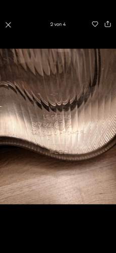

Leute,
jetzt macht mal halb lang! Es ist völlig wurscht, welches Fahrzeugmodell oder Fahrzeughersteller Ihr habt. Es liegt hauptsächlich daran, dass bei Fahrzeugen vor Bj. 2000 die Scheinwerfer aus Metall und Glas hergestellt worden sind und nach Bj. 2000 (ungefähr) die Scheinwerfer aus Plastik hergestellt wurden. Also ein Scheinwerferglas aus Plkastik herzustellen, und insbesondere bei dieser Beanspruchung, zeugt auf eine Ingenieurskunst auf Dorfdeppenniveau...( nach meiner Meinung) Ich habe vor 6 Jahren meine Scheinwerfer beim W203 abgeschliffen und neu lackiert, Kostenfaktor für den Schleifsatz ca. 50,- €. Jetzt muss ich sie erneut abschleifen. Dies macht jedoch nur dann Sinn, wenn die Reflektoren noch gut sind. Die Reflektoren kann man leider nicht behandeln. Dann müssen die Scheinwerfer erneuert werden, ca. 900,- € pro Stück. Bei meinem R 129 hingegen ist der Scheinwerfer noch aus Glas und hat also 25 Jahre auf dem Buckel und noch keine Beanstandungen...Worauf man auch achten sollte, ist, dass sich im Scheinwerfer keine Feuchtigkeit bildet, denn dies beschleunigt den Alterungsprozess enorm...
