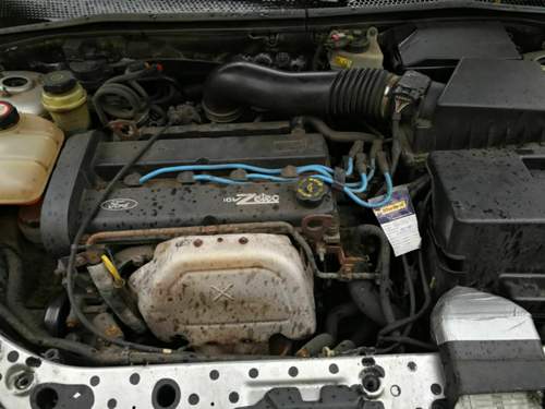

Hallo zusammen,fahre einen Ford Focus ,1,8L/115PS,Baujahr 11/2000.Ich habe folgendes Problem:Wenn ich mit Drehzahl auf eine Ampelkreuzung zufahren und dann ganz normal auskupple,bleibt die Drehzahl ein paar Sekunden hoch und geht dann langsam runter.Im Stand vor der Ampel geht dann die Drehzahl soweit runter das er immer kurz vor dem Ausgehen ist!Hab dann den ADAC angerufen,im Speicher war kein Fehler hinterlegt.Er hat dann Livemesswerte abgerufen wo klar am Diagramm zu sehen war das die Leerlaufregelung nur ein festes Signal an das Steuergerät sendet.Jetzt meine Frage!Hat mein Motor ein separates Leerlaufregelventil,meine das ich es unterhalb der Drosselklappe entdeckt habe,bin mir aber nicht ganz sicher?

Hier mal 2 Fotos...
von unten sitzt ein Leerlaufregelventil am Ansaugkrümmer, ob man das von oben sieht kann ich dir gerade nicht sagen, der Wechsel geht nur von unten
für dein Problem kommt auch ein undichter Motorentlüftungsschlauch in Frage (oder ein anderer Unterdruckschlauch ist kaputt), wenn der porös oder eingerissen ist zieht der Motor Falschluft und es gibt solche Probleme
der Motorentlüftungsschlauch verläuft von vorne am Motor (vom Entlüftungsventil), unterhalb der Zündspule nach hinten zum Ansaugkrümmer
Also hab alle Unterdruckschläuche,besonders die an der Drosselklappe untersucht,den Motorentlüftungsschlauch aber noch nicht!Das Poti an der Drosselklappe hatte ich auch mal abgesteckt,danach lief er nur minimal besser.Deswegen vermute ich jetzt den Leerlaufregler,den zu wechseln ist noch mehr als umständlich.
Also ich habe das LLRV bisher gewechselt indem ich den Luftfilterkasten samt Schlauch ausgebaut habe (ist bei mir nur 1 Schraube an der Drosselklappe zu lösen). Danach kann man von der Seite des Luftfilterkasten her an die Schrauben des LLRV. Die untere Schraube habe ich meist von unten her gelöst in dem ich unters Auto gelegen bin. Mit ein wenig Übung ist das LLRV in 5-10 min. gewechselt.
