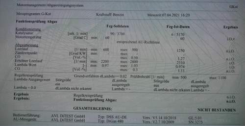

Ich war heute mit meinem C180, 01.96 bei der HU.
Leider durfte ich bei der Prüfung nicht dabei sein ( Corona sei dank).
Der Prüfer hat die AU vetweigert mit dem Hinweis "Motormanagment/ Abgasreinigungssystem n. i.O"
Ein Blick auf den Prüfbericht zeigt, dass bei einer Motortemp. von 60°C eine Leerlaufdrehzahl von 1250 1/min ( max 900 1/min) vorhanden war. ( Die Drehzahl liegt warm immer bei ca 750 1/min; so auch , nachdem ich wieder auf der Strasse war !!)
Wie hoch ist die Leerlaufdrehzahl bei kaltem Motor und ab welcher Temperatur sinkt sie auf die ca. 700-750 1/min ?
Es gibt doch bei dem Motor eine Drehzahlanhebung bei kaltem Motor.
Der CO-Wert passt bei Leerlauf ( 1.27 Vol-% ) und erhöhtem Leerlauf ( 1.11 Vol-% ) nicht , obwohl der Lambda-Wert ok ist.
Habt ihr da eine Idee ?
In der Regelkreisprüfung steht bei Störgrösse Lambda : "dLambda nicht erkannt"
Vor kurzem war bei der Abfrage des Fehlerspeichers nicht bezüglich des Motors/Abgassystem hinterlegt.
Der Motor läuft ansonsten gut. Kerzen neu, Spritverbrauch normal.

Mir fällt daher auch nix ein, außer dass der Prüfer die Warmlaufzeit ignoriert hat (ggf. mit falschem Prüfprogramm drangewesen; bei Euro 1/E2 z.B. war so eine erhöhte Drehzahl noch nicht gefordert!).

"Messprogramm: G-Kat"...
Ich müsste jetzt tatsächlich mal meine alten HU-Berichte prüfen, aber G-Kat ist m.E. das Programm für Benziner ca. 1985 bis 1994, also vor Euro 2. Da war die erhöhte Leerlaufdrehzahl nach Kaltstart (zur schnelleren Kat-Anheizung) noch nicht in der späteren Dauer gefordert.
Ich tippe/hoffe nach wie vor auf einen Fehler vom Prüfer... und wenn's meine Stammwerke wäre, könnten die eine AU auch selber machen ohne Prüfer (ob die dann anerkannt wird - anderes Thema! geht jetzt nur um die Fehlersuche), und wenn dann ein anderes Ergebnis rauskommt, stimmt was nicht.
So, ich habe heute vormittag mal gemessen:
Motortemp. 60°C. => 848 1/min
62°C. => 832 1/min
64°C. => 800 1/min
69°C. => 816 1/min
76°C. => 768 1/m
Also alles bestens.
Zumindest hier ist also der Wert der AU falsch
