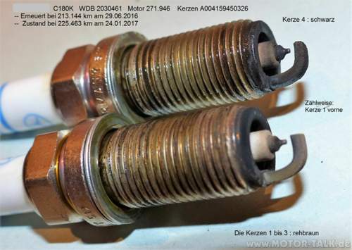

Habe mir in meiner Ahnungslosigkeit nun die Zündkerzen A004159450326 angesehen.
Erneuert wurden sie bei 213.144 km am 29.06.2016 und jetzt bei 225.463 km am 24.01.2017 sahen die Kerzen 1 bis 3 (zählweise: Kerze 1 ist vorne die erste) rehbraun und trocken aus.
Die Kerze 4 war in den unteren vier Gewindegängen etwas ölig und das Kerzengesicht war schwarz überkrustet. Im angehängten Foto ist es vielleicht zu erkennen.
Alle vier Kerzenschächte sind sauber und staubtrocken
Kann mir jemand einen guten Rat geben?

Tausche erst einmal die Zündspulen untereinander. Kostet nichts und ist schnell gemacht. Wenn der Fehler mitwandert, hast Du ihn gefunden.

die 4te Kerze sieht nicht so schlecht aus, Kompression oder / und Druckverlustprüfung, ... würde ich machen.

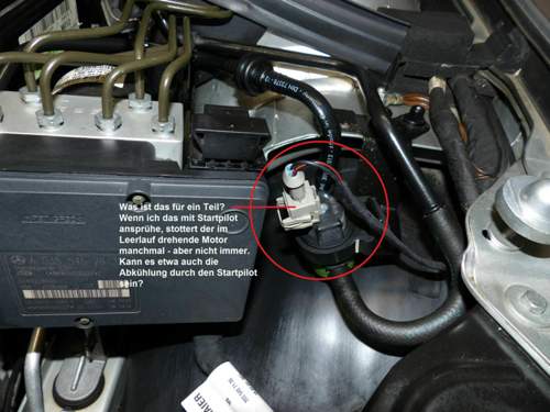

So - nun bevor es morgen zum Freundlichen geht, selbst 'Falschluft' gesucht.
300 ml Startpilot verbraucht und an einer Stelle gab es ein Leerlauf-Stottern - der Motor wollte fast stehen bleiben.
Das stottern an dieser Stelle (das Teil? siehe Bild 1 und 2) war nicht immer sofort reproduzierbar. Aber wenn ich den Motor eine Weile abschaltete, und sich der durch den Startpilot abgekühlte Bereich wieder erwärmte, konnte ich das Stotter-Experiment erfolgreich wiederholen.
Vielleicht ist es ein Temperatur-Problem und kein Falschluft-Problem.
Ich hoffe auf baldige erfolgreiche Reparatur, denn mit der leuchtenden Motor-Diagnose-Lampe werde ich im Feb. 2017 wohl ein HU-Problem bekommen.
Kennt jemand den Namen des Teils und vielleicht auch die MB-Nummer?
Bild-1
Bild-2
Dieses Bauteil entzieht dem Aktivkohlebehälter Kraftstoffdämpfe die dem Saugrohr zur Verbrennung zugeführt werden. An der Stelle ist das System geschlossen. Defekte an diesen Bauteil sind mir nicht bekannt und äußerst unwahrscheinlich. -> Kompressionstest durchführen !
So - nun hoffentlich alles klar.
