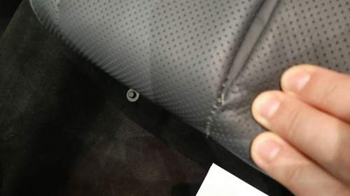

Habe ich etwa die Fotos von diesen ausgelieferten ‚Nappa’leder-Sitzen übersehen ?
Habe gestern in einer MB Ausstellung einen GLE mit Nappa gesehen. Für mich sah das nicht gut aus. Habe leider nur von Stellen Fotos gemacht die ich komisch fand.

Der hatte nicht mal km drauf. Stand bisher nur in der Halle. Aber was ich schlimmer fand ist die Anmutung dieses Leders. Nappa ist doch normalerweise schön weich und matt. In diesem Fahrzeug hat sich das für mich eher künstlich angefühlt und war auch nicht schön matt wie üblich. Ausserdem finde ich komisch, dass in der Mitte der Sitze diese Stellen nicht zugenäht sind. Soll wohl aus Designgründen so sein, aber wie man sieht platzen da jetzt schon die Nähte an den Enden auf.

@postas
Danke .. für die Fotos.
Das Narbenbild der Autositze ist ja eigentlich nicht nur ein Hammer - es ist eine Frechheit ! 😰
Ohne Worte .. ich weiß gar nicht, was man dazu schreiben kann:
außer: komplett fehlerbehaftet ! 🙁
„…Soll wohl aus Designgründen so sein…“ 🙁🙁
… und wenn DAS noch ein KB oder Händler gesagt hat ! 🙄
.. ich meine, das grenzt schon nahe an ... ja, was eigentlich: Dummheit oder Arroganz ?
Ich hoffe, niemand akzeptiert diesen Pfusch... der an Dummheit grenzt und nicht zu beschreiben ist.
So etwas in einem Vorführungen zu präsentieren - in ihrem Premium-SUV (lt. Website)

da ich beruflich eigentlich mein ganzes Leben mit Leder zu tun hatte und habe, muss ich da kurz auch mal meinen Senf dazu abgeben. Vor ein paar Tagen fragte mich ein Kunde (ich handle mit Lederwaren) ob ich mal sein Auto kurz ansehen möchte und meine Meinung dazu sagen könnte. Der Wagen war ein nagelneuer GLE mit dem Rough Leder schwarz und die Verarbeitung war analog schlecht zu den im Thread gezeigten Bildern.
CyberMousy hat im Grunde ja schon genug gesagt, ein paar Anmerkungen hab ich noch, für mich sieht das wie ein beschichtetes Spaltleder aus, ohne das jetzt beweisen zu können, dazu müsste man mal einen Sitzbezug zerlegen. Also im Grunde geht es dann auch nicht viel billiger von der Lederqualität.
Diese welligen kleinen Seitenstücke wirken auch so als ob das Lederrandstücke sind, die eigentlich verworfen werden, solche Stücke bringt auch der beste Sattler nicht richtig gut vernäht. Oder Bauchstücke von Kühen, mit denen man eigentlich auch eher nichts anfangen kann, zumindest nicht wenn ich gute Qualität liefern will. Zur Erklärung, Kühe haben so im Laufe ihres Lebens ein paar mal gekalbt und somit auch Schwangerschaftsstreifen etc. die dann eine schlechte Lederqualität ergeben.
Die welligen Nähte an den Sitzen oben sehen so aus als ob da das Leder zu dick ist und nicht oder nicht richtig geschärft wurde.
Aber im Grunde ist aber doch die Krönung das oben gepostete "Nappaleder" Da kann man auch den Verdacht hegen, daß das beschichtetes Spaltleder ist. Auf jeden Fall sieht es nicht durchgefärbt aus, was für mich ein NAppa auf jeden sein sollte. Das würde man auf der Rückseite gut sehen. Problem bei Nappa ist, daß man das im Kopf hat für besonders weiches und gutes Leder, aber das ist nirgends irgendwie geschützt, im Grunde kann ich alles was aus einer Tierhaut gegerbt wurde als Nappa verkaufen. Auf jeden Fall hat dieses im Bild gezeigte Leder nicht die Qualitätsstufe die man von einem Nappa erwartet udn die auch andere Autohersteller liefern. Oder was man bei Joop Aktentaschen oder Golden Head Geldbörsen als Nappa bekommt, so wie da sollte auch ein Nappa aussehen.
Ich muss sagen ich hab seit 20 Jahren BMW, hab mich mit Mercedes Ledersitzen noch nicht so richtig beschäftigt, aber ich war ganz schön erschrocken daß ein Autohersteller mit dem Slogan "das Beste oder nichts" dem Kunden solch eine schlechte Lederqualität hinstellt. Hab aber auch trotzdem festgestellt, nachdem ich die letzten Tage ein bisschen geschaut habe, daß es in anderen Baureihen ja durchaus Top Lederqualität vorhanden ist.
