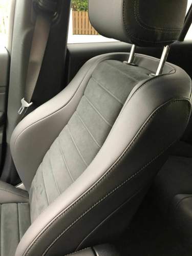

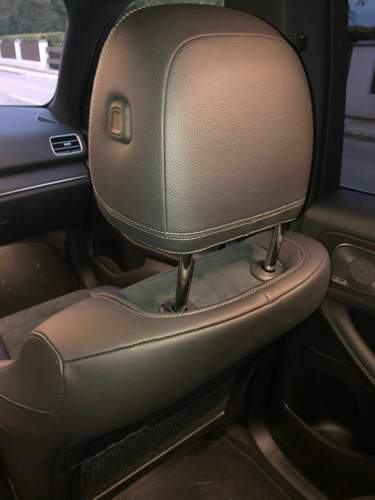

Ich habe die AMG Artico/Microfaser Dinamica schwarz Sitze.
Nähte und Seitenleder passen.
Bin aber ein Erstbesteller (04.01 - Lieferung Juni)
greetz
Zeig mal von hinten die Sitze
.jpg
@glegle2019 schrieb am 8. Oktober 2019 um 01:06:52 Uhr:
Here we go:

Ich vermute, es wurde wohl hier häufig entweder minderwertiges Leder, welches dann durch die unterschiedliche Dicke der Haut und die damit verbundene Auflösung der Fettablagerungen in der Tierhaut beim Gerben Hohlräume hinterlassen (schwächt die Fasern), losnarbig geworden ist, verwendet. ....
oder
... weil die aufgetragene Farbschicht (Pigmentierung) fester ist als das weichere Leder darunter (schlechte Fasern) dann ein sog."Losnarbigkeits-Effekt" entstanden ist; die Farbschicht ‚schwimmt’ dann auf der weichen Lederschicht und wirft beim Einknicken dann diese Falten.
Falten, Beulen, sog. Sitzspiegel und Wellen im Leder lassen sich leider nicht entfernen.
Selbst wenn nur kurzfristig Erfolge erzielt, so werden die Verformungen nach kurzem Gebrauch wieder aussehen wie vorher.
Die Fasern im Leder sind an diesen Stellen durch das Knicken nach außen überdehnt und nach innen gestaucht und können sich nicht vollständig zurück stellen.
Man wird immer die Knickfalten erkennen können.
Leider.
Auf keinem Fall ist es bei einem Neufahrzeug im Premiumsegment (ich will es nicht immer hervorheben, aber es ist nun einmal so... und wird vom Konzern auch so beworben!) so zu akzeptieren.
Leider.
