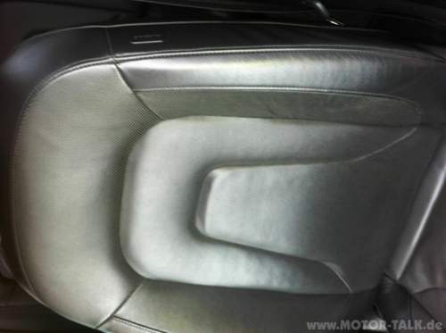

Ich möchte in meinen Audi mit manueller sitverstellung, sitzheizung und Lordose gegen Ledersportsitz elektronisch austauschen. Was muss ich beachten und was brauche ich noch dafür ?

..nen haufen geld...
sorry, hilft dir zwar nicht aber es ist so ...
ausserdem musst du dann schauen obs mit dem seitenairbag probleme gibt
die elektrische Sitzverstellung wird zwar funktionieren, da du ja schon die elektr. Lordose hast, aber die Leitungen sind eigentlich zu dünn für eine komplette Sitzverstellung.
Also wenn du beim Vesrtellen der Sitze 2 Motoren gleichzeitig ansteuerst und/oder irgendwas blokiert, dann könnte die Sicherung durchbrennen.
Bei der orig. Sitzverstellung sind dickere Kabel und eine thermische Überlastsicherung eingebaut.
ja das habe ich auch schon in einigen dialogen gelesen. Wo bekomme ich den das " stärkere Kabel" her, bei Kufatec ? Und was ist mit den Airbags, die soll man von seinem eigenen Fahrzeug übernehmen können.
Danke für die Antworten, :-))
Haben denn die Ledersitze keine Seitenairbags mehr verbaut?
Wenn die noch drin sind, brauchste nix umbauen, ansonsten 1:1 aus den alten Sitzen übernehmen.
Das ganze natürlich durch eine Fachwerkstatt wegen Sprengstoffgesetz... 😉
nein, keine Airbags in den Ledersitzen, ist wohl gesetzlich vorgeschrieben. Danke für die Antworten, haben mir sehr geholfen! Ich hoffe, das alles gut gelingt ;-))

Ich habe meine neuen Ledersitze verbaut :-)))) Nix mit ein haufen Geld, habe 180€ für den Einbau bezahlt und alles funktioniert 1a. Kann ich jedem nur empfehlen .... Hier das Ergebnis
