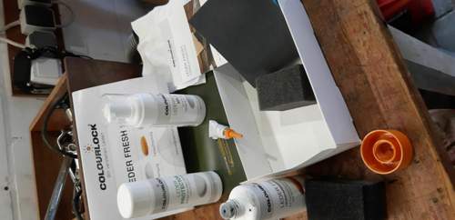

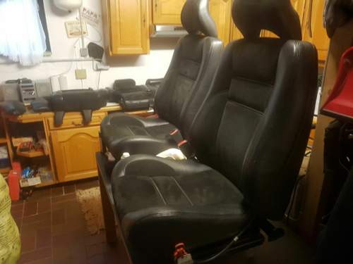

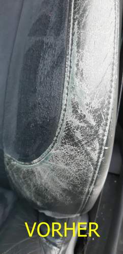

Ich wollte mal berichten welche Erfahrungen ich heute mit der Lederpflege gemacht habe.
Der C70 hatte es nötig und bevor der Schaden größer wird wollte ich handeln. Noch war der Lederbezug nicht kaputt.
Zuerst: Bestellt wurde alles beim Lederzentrum, gekostet hat der Spaß ca. 90€. Bestellung lief völlig problemlos. Als Farbmuster habe ich einen Lederrest, den ich mir mal beim Schrotti geholt habe, eingeschickt.
Als Anleitung gibt es bei Youtube ganz prima Videos. Davon konnte ich gut profitieren. Es liegt der Sendung jedoch eine Kurzanleitung bei. Leicht verständlich....also genau das richtige für mich ;-)

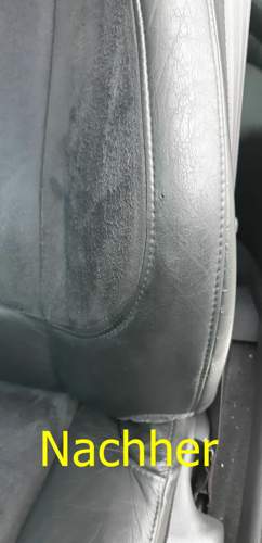

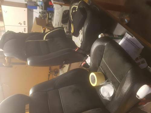

Alle benötigten Mittelchen ließen sich gut verarbeiten und es lief alles flüssig von der Hand. Gemacht habe ich die beiden vorderen Sitze. Die hinteren sind noch wie neu. Gebraucht habe ich ca.1 Stunde mit Kaffeepause. Die Trocknungszeiten für das Flüssigleder habe ich mit einer Heißluftpistole etwas gekürzt.
Das Ergebnis:
Schaut euch die Fotos an und macht euch selbst ein Bild.

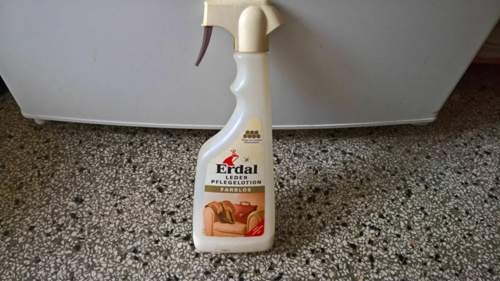

Wer der Meinung ist, dass man das Leder mit Chemi vollpumpt, hat defintiv keine Ahnung und sich mit dem Thema nicht beschäftigt. Und ich vermute mal, dass selbst die angepriesene Erdal Lederpflegelotion kein biologisch abbaubares Produkt ist. Schließlich reden wir hier über Autos bzw. Leder, was um oder über 20 Jahre alt ist und entsprechend wenig von den Vorbesitzern gepflegt wurde. Da sind Drogeriemittel wohl der falsche Ansatz.
