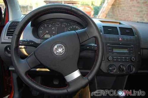

ich habe meiner Frau eine Polo 9N von 2002 mit dem 1,4 L Motor gekauft. Tolles feines Auto, mit einer sonst tollen Ausstattung. Das einzige, was mich maßlos ärgert, ist das häßliche Standard-Kunststoff-Lenkrad.
Gibt es hier etwas, worauf man umbauen kann? Am Liebsten original. Ich hätte gerne ein Dreispeichenlederlenkrad. Gab es dies?
Sagt mal bitte Bescheid, bei Ebay habe ich nichts passendes gefunden.
Danke euch.

Sollte es wohl geben achte aber darauf das Du den Airbag mit übernehmen kannst. Einfach mal beim freundlichen anrufen oder vorbei fahren. Die können dir weiter helfen vor allem was den Preis angeht.
Ansonsten währe da noch der Autosattler-die machen so etwas. ich hatte auch ein Leder-Lenkrad in meinem Fabia eingebaut und das war mit gelochtem Leder bezogen, ahnlich wie bei einem GTI (Polo/Golf).

Ein anderes ist sicherlich kein Problem, es bleibt aber immer noch der Airbag der berücksichtigt werden muss. Ich hatte damals bei eBay für meinen Fabia ein Lenkrad gekauft das von einem Sattler mit dem besagten Leder bezogen worden ist.
Ja, das normale 3-Speichenlederlenkrad gab es beim Polo gegen Aufpreis.
Die Teile gibt es massig bei E-Bay. Du musst dir nur einen Anbieter hersuchen, der es MIT Airbag verkauft. Da der Airbag vom 4 Speichenlenkrad nicht zum 3 Speichenlenkrad passt.
Es gibt auch zubehörteile, z.B. Raid Silberpfeil, aber zumindest mir sagt das Design gar nicht zu.

Nicht ich bin dieser Meinung, sondern der Gesetzgeber.
Allerdings gehe ich mit dieser Meinung konform.
Zum Einen sind Airbageinheiten mit ihrer SerienNr. und der FIN des Fahrzeuges, in das sie ursprünglich eingebaut wurden, beim Hersteller registriert.
Zum Anderen sollte man sich Fragen, warum gerade bei solchen Auktionen die Verkäufer i.A. jegliche Garantie / Gewährleistung ausschließen.
Einfach mal darüber nachdenken, ob für Dich als Käufer tatsächlich die Herkunft, das Vorleben und ggf. mögliche Schäden an einem Airbagmodul ermittelbar wären und Du bei solchen Gebrauchtteilen sicher sein könntest, daß die Dinger tatsächlich noch so funktionieren, wie sie es sollten.
- Beim Hersteller / VW-Servicepartner nachfragen, welche Lenkräder überhaupt für das Fahrzeug zulässig sind. Im Ersatzteilekatalog werden nur Lenkräder aufgeführt, die tatsächlich für das Fahrzeug zugelassen sind )Typprüfung / Typgenehmigung).Zitat:

- Lenkrad kann, sofern i.O.Teil gebraucht verwendet werden. Ob Du Dir zutraust, zu erkennen, ob ein gebrauchtes Lenkrad tatsächlich i.O. ist (nicht nur optisch), musst Du selbst wissen.
- Airbageinheit NUR als NEUTEIL mit HERSTELLERGARANTIE verwenden, durch vom Hersteller autorisierten Fachbetrieb einbauen lassen.
Solltest Du eine andere Vorgehensweise wählen, VORHER darüber nachdenken, ob DU mögliche Konsequenzen (Produkthaftung, denn die Haftung des Herstellers greift NUR bei nachgewiesenem Vorgehen nach dessen Vortgaben!) ggf. tragen möchtest bzw. kannst.
Dann wirst du bei VW für einen Polo Bj 2002 kein anderes Lenkrad finden außer das vierspeichige. 😉 Da würde es höchstens noch verschiedene Versionen aus Leder geben.
Allerdings paßt das Dreispeichenlenkrad aus dem 9N3 und auch die Lenkräder aus dem Golf GTI und R32 bis zu einem gewissen Baujahr. Irgendwann wurde dann allerdings der Airbag-Stecker geändert.
Airbag brauchst du auf jeden Fall neu wenn du von 4 auf 3 Speichen wechselst.
Und VW hat auch etwas dagegen,daß die Golf Lenkräder im Polo eingebaut werden und TÜV kriegst du da nich drauf.
Bleibt also eigentlich mit TÜV nur die Möglichkeit ein Raid Silberpfeil einzubauen.
