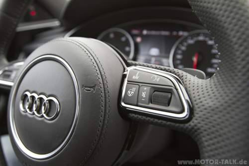

Gibt es nicht mehr den extra Schalter am Lenkrad wie noch beim 4F?
Doch gibt es. Braucht man aber eher nicht, da die automatische Steuerung mir bisher keinen Anlass zur Klage gegeben hat.
Dies ist, welche Funktion sie diesen Knopf führt am Lenkrad, wenn die Lenkradheizung ist eine automatische?
Den Knopf benutzt man, wenn einem die automatische Steuerung nicht zusagt.

Das Lederlenkrad ist, wenn aufpreispflichtig bestellt, beheizbar. Dazu gibt es im rechten Multifunktionstastenfeld eine Taste mit einem Lenkrad und einer Heizwelle drauf. Wenn die gedrückt wird heizt das Lenkrad, gesteuert vom Klimabedienteil und dem INNENTEMPERATURSENSOR, solange bis ein gewisser Wert erreicht wird. Dann schaltet sich die Lenkradheizung wieder aus bzw heizt nur mehr auf sehr kleiner Stufe. Wenn man nun den Wagen verläßt, wird das auf dem jeweiligen Schlüssel abgespeichert und beim nächsten "Zündung ein" wieder aktiviert. Aber auch nur dann wenn ein gewisser Temperaturwert (ich glaub so plus 5°) unterschritten wird...
Wenn man also mit dem 2. Schlüssel im Winter nur 1x fährt fährt und z.Bsp den dann erst im Sommer wieder rauskramt würde die Lenkradheizung heizen.
