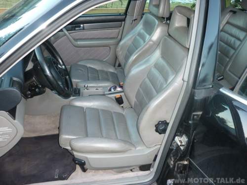

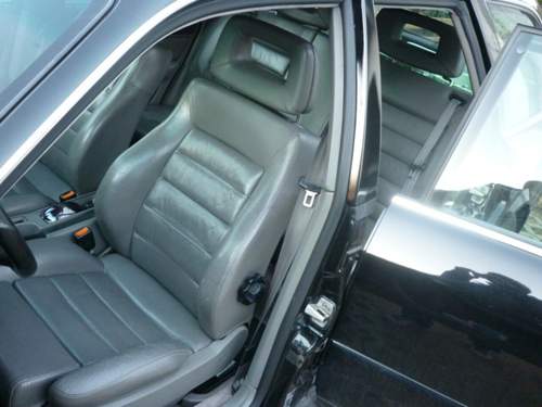

Türpappen waren zwar dabei, sind aber die selben wie ikke schon drinne habe...ist mir aber nicht wichtig..schaut auch so gut aus und im Sommer gibts keine Badehosenflecken mehr!

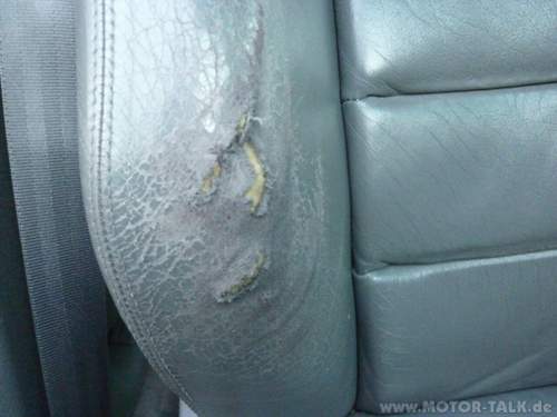

Leder ist noch recht Tutti..bis auf das Loch auf der Beifahrerseite ...das mache ich aber die Tage evtl zu...Lederzentrum hat mich schon beliefert..hehe --->

Stimmt deine Beifahrerseite ist ja eigentlich die Fahrerseite.......
Ich hab schon Leder gesehen die vorher so aussahen und danach wieder wie neu mit dem zeug aus dem Lederguruladen.....
Mach mal Pics wenn du den wieder Schick gemacht hast!

Lederzentrum meinte zwar zu dem Loch..das es in Fall für den Sattler wäre...habe denen aber dann verklickert, dass ich mir keine Ledersitze für 150eur kaufe um sie dann hinterher für 300+eur satteln zu lassen! Bekomme das schon hin, dass es hinterher wieder ganz schick ausschaut!

Wichtig ist das du Leder auf die Unterseite legst und somit von unten bereits eine Grundlage hast worauf sich das Zeug aus der Tube sich ausbreiten und deinen Sitz wieder schick machen kann. Wähle das Untergrundleder wenn möglich aus sehr weichem Leder, damit du nachher nicht so viel davon sehen kannst und es passt sich dann besser an.

Habe das komplette Paket organisiert!
Lederspachtel, Lederbürste, Lederschleifpad, Lederkleber, Flüssigleder+Stoff zum hinterkleben, Reiniger, Reinigungsbenzin, Tönung, Protector!😁 also Profimaterial, mit dem es nur gut werden kann..hehe
