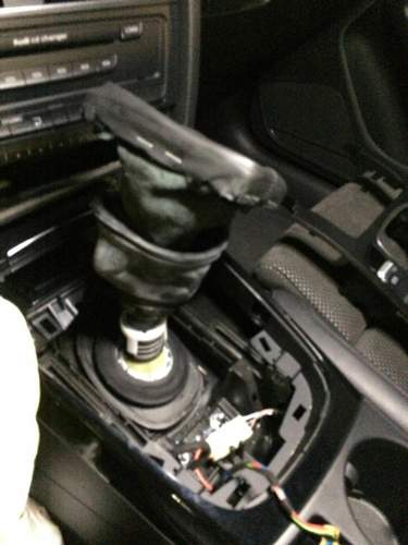

hi zusammen,
habe einen a5 sb mit Schaltgetriebe. wenn ich schalte knarzt oder quietscht das Leder, welches um den Schalthebel herum ist. ich finde dies mega peinlich. hat zufällig jemand das gleiche problem? bei audi fetten sie nur das Leder und das quietschen ist kurzzeitig weg, kommt aber dann wieder.
danke für eure antworten.
Mit toller Unterstützung vom User Mike3BG habe ich das Problem nun gelöst! Es liegt an der "Kugel" der Schaltung und an selbige ranzukommen darf man natürlich wieder einiges demontieren:
1) Klimabedienteil demontieren
Hier habe ich mir so beholfen dass ich in das linke und das rechte Loch des Bedienteils (von unten sichtbar) entsprechende Inbus Schlüssel gesteckt habe und dann immer ruckartig stärker werdend gezogen habe. Irgendwann ist das Bedienteil dann nach vorne gekippt und rausgegangen. Habe selbiges dann nicht abgesteckt sondern nur links runterhängen lassen (beschützt von einem MFT Tuch 😁).
2) Schaltsack aushängen und über die Schaltknauf stülpen.
Geht ganz leicht, einfach mit den Finger am Rand der Sackes bissl zupfen und schon hat man das Teil nach oben ausgehängt. Hier ist noch wichtig dass der Chromrahmen an der Blende montiert ist und hierbei nicht mit hoch soll, also zwischen jenem Chromrahmen und der Blende ziehen/rausdrücken.
3) Danach muss die Blende mit bissl Kraftaufwand nach oben gedrückt werden, habe hierzu von hinten (MMI Knopf) begonnen von unten zu drücken. Hier muss man wirklich einiges an Druck draufbringen damit sich was bewegt. Die Blende dann von den beiden Kabeln "befreien" und über den Schaltknauf Richtung Freiheit irgendwo ablegen 🙂.
4) Schaumstoff über den Schaltknauf ausfädeln und weglegen.
5) Gummifaltenbalg nach oben ziehen und davor merken wie die Laschen ausgerichtet sind weil es so danach wieder rauf muss. Es gibt aber auch Pfeilmakierungen auf dem Balg. Diesen Balg dann auch wie den Schaltsack über den Knauf stülpen.
6) Endlich sieht man den Übeltäter, die Kugel - bzw. eigentlich nur einen Teil davon. Selbige und alles rundherum von Schmutz befreien und danach Sprühfett auftragen (zwischen Kugel und Pfanne) - hier habe ich wild drauf losgesprüht (siehe Bild) und musste im Anschluss einiges davon wieder entfernen weil danach die Schaltung nicht mehr geknarzt hat, dafür aber geschmatzt 🙂. Jaja, weniger ist mehr, war mir aber wuarscht, ich wollte Ruhe 😁.
Einbau in umgekehrter Reihenfolge.

Das Problem habe ich mir damals vom 🙂 beheben lassen. Jetzt ist es wieder da. Ich habe mir die Sache aber gestern selbst angeschaut und dabei leider den Pfusch der Werkstatt entdeckt. Die haben damals die Kugel gefettet. Das ist auch die Ursache, nur haben die den Gummifaltenbalg nicht mehr eingehängt (kann ich verstehen, denn ohne Ausbau der Mittelkonsole geht das nicht mehr) und die Schaumstoffdämpfung eingerissen. Das Problem war zwar behoben, aber nicht auf Dauer, denn der Schaumstoff bröselt und der Gummifaltenbalg wuzel sich ab und die Gimmiwuzeln "fallen" in die Kugel und reiben.
Also alles fein säuberlich gereinigt, alles Abfall ausgesaugt, den Gummifaltenbalg mit Gummipflege gepflegt. Von oben die Kugel geschmiert, knarzen war trotzdem noch da, obwohl derweil ohne Gummifaltenbalg und perfekt geschmiert. Man hört das Knarzen direkt oben am Knauf, aber es täuscht, erzeugt wird es ganz unten, weil es sich nach oben überträgt.
Ergo: man muss auch unters Auto. Und das wiederum erfordert das Ambontieren des Hitzeschutzblechs unter dem Gelenk. Habe dann auch unten alles mit IPA gereinigt und neu gefettet, seit dem ist Ruhe.

Mein Tip: wenn du den Schaltknauf abmachst und du eine neue Schelle hast mach es, geht alles einfacher. Aber es geht auch so. Schaumstoff geht leicht raus, den Gummifaltenbalg unten abziehen und ganz nach oben stülpen, über den nach oben gestülpten Schaltsack. Dann siehst du die Kugel. Diese reinigen und neu fetten. Einbau in umgekehrter Reihenfolge, aber ich habe dann die Blende um den Schaltsack rausgenommen, sonst hätte ich den Gummifaltenbalg nicht ums verrecken wieder einhängen können (Achtung: Pfeile am Faltenbalg beachten! Die 2 Grifflaschen oben sind dann schräg!).
Nicht die ganze Mittelkonsole. Es reicht die schwarze Blende. Klimateil abziehen und dann kann man die Schalthebelblende abziehen, alles abstecken und fertig.
Nur von unten schmieren wird nicht genügen. Ich würde beide Seiten machen.

Zuerst das Klima-BT rausziehen. Dazu einen Inbus nehmen und abwechseln in eines der beiden Löcher (unten versteckt) reinstecken und ziehen. Abstecken brauchst du es nicht. Dann erst die große Blende mit einem Ruck nach oben ziehen.
