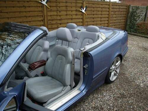

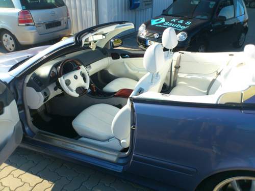

da mir mein Leder nicht mehr so gut gefallen hat, (Verschleiß nach 11 Jahren) und die Farbe auch nicht so daß wahre war, habe ich mich nach längerer Überlegung entschlossen was zu ändern.
Eine Nachfrage beim Sattler ergab, daß der ganze Spaß bei ca. 3000,- € liegen würde.
Nicht dabei, Lenkrad, Türverkleidung etc.
Also habe ich ein wenig in verschiedenen Foren rumgesucht und bin auf eine Fa. gestoßen die Lederfarbe auf Wunsch herstellt.
So habe ich die Farbe nun gekauft mit allem drum und dran und mein Auto am Montag in kompetente Hände gegeben.
Morgen mittag hole ich es wieder ab.
Nun eben habe ich schon mal ein Bild bekommen wie das fertige "Produkt" aussieht.
Habe ein Bild von davor und eins von danach eingestellt.
Sicherlich wird es dem einen oder anderen nicht gefallen, aber ICH, für mich, finde es toll und genauso wie ich es mir gewünscht habe!
Übrigens habe ich auf die Farbe 5 Jahre Garantie und auf die Arbeit 2 Jahre. Es ist, da ich heute mittag kurz vor Ort war und mir alles vor Einbau angesehen habe, kein Unterschied zu dem "alten" Leder zu merken. Es ist nicht "Plastikhaft"gummiartig, klebrig etc. pp. Es ist alles als wäre es so schon immer gewesen.
Vorher
Nachher

Respekt - das ist wirklich sehr krass!
Man könnte fast meinen, es handelt sich um zwei verschiedene Fahrzeuge.
Glückwunsch zu dieser gelungenen Aktion! Wenn das eine Weile vorhält, hast du dein Geld wirklich gut investiert.
Gruß, Maske
Schaut gut aus - Daumen hoch
Aber sehr empfindlich. Bin gespannt wie das in 2 oder 3 Jahren aussieht.
Und Deinem ehemaligen Holzlenkrad gefällt es in meinem CLK recht gut.
Sigi
has ja deinen traum doch noch erfüllt 😉
Glückwunsch 😁
aber deinem Wolf steht der neue Pelz echt gut 🙂
Hallo Sigi,
einige in der Fa haben es heute drauf angelegt um mich zu ärgern und haben mit "schmutzigen" Händen ein paar ""Eindrücke"" hinterlassen.
Ich war erstaunt, daß ich den Schmutz, der natürlich nur oberflächlich war, einfach mit der bloßen sauberen Hand wegwischen konnte.
Der Lack wurde ja versiegelt und es waren bei der Bestellung noch 2 extra Flaschen mit dabei, die ungefähr für ein Jahr langen dürften!
Also ich denke mal, wenn ich es alle paar Wochen "reinige" und alle paar Monate versiegle, werde ich bestimmt viel Freude daran haben.
Zudem habe ich insgesamt 2 Liter Farbe bestellt (geht nur Literweise) und habe noch ca. gut 1/2 Liter übrig, da die Fa. mir gesagt hatte bei täglicher Benutzung des Fahrersitzes kommt es sicherlich schneller zu Verschleiß als bei den anderen Sitzen. Und wenn es ein paar Jahre hält dann lasse ich das ganze auffrischen oder suche mir eine andere Farbe. Ist allemal billiger als beim Sattler UND ich habe meine Originalsitze mit all der Elektrik. Was mir sehr wichtig war.

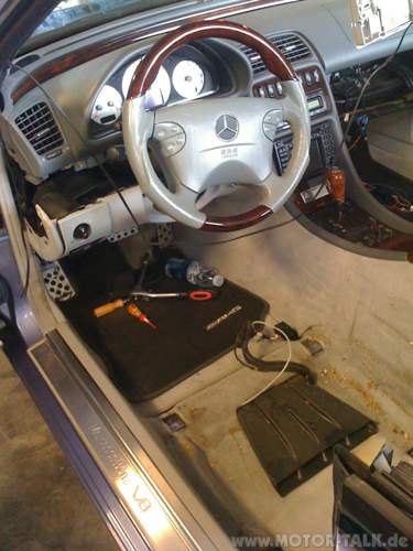

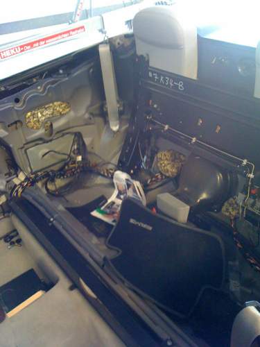

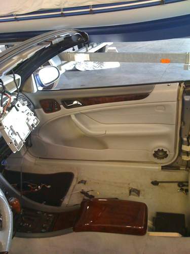

So hier nun die Bilder.
Einmal von dem Beginn wo alles ausgebaut wurde etc.
Und dann noch ein paar wie das fertige "Produkt" aussieht :-)
Sind ein bischen viel geworden, aber so kann man am besten die ganze Arbeit erkennen!
