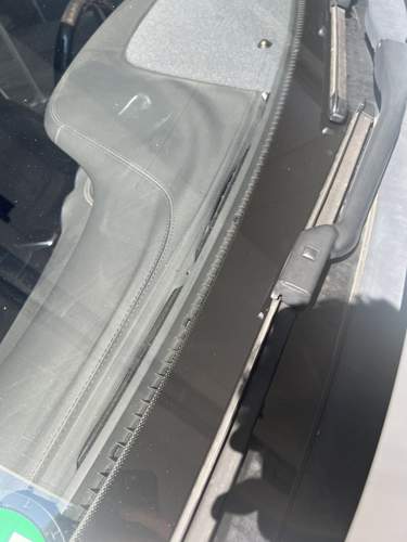

bei meinem S-Cabrio habe ich das Problem, dass sich das Leder auf dem Armaturenbrett wellt und löst.
Kulanzantrag bei Mercedes in Stuttgart wurde bereits gestellt.
Fahrzeug ist 8 Jahre alt, wurde ausschließlich im Sommer gefahren und hat circa 95000 km runter.
Wartungen sind bei MB durchgeführt.
Der Meister meinte, das gesamte Armaturenbrett müsste runter, sollte Mercedes es machen.
Nun meine Frage:
Hatte jemand mal das Problem?
Welche Lösungen würden euch einfallen?
Falls Kulanz abgelehnt wird, kann man sich auch direkt an Maastricht wenden?
Ich gehe nicht von der Kulanz aus, deshalb wäre es super wenn ich hier möglichst gute Tipps erhalten könnte.

Die Bilder sind eine Katastrophe, die Optik tut weh und der Zustand ist absolut enttäuschend.
Das Aber
Jede Garantie ist abgelaufen. Es ist ein Thema der Kulanz. Hier lehnt Mercedes ab.
Folglich bleibt nur eine kompetente (Selbst-) Hilfe
Auszug aus einer Betriebsanleitung von MB. Siehe Anhang. Damit sind die MB Heinis raus. Auto aus den USA, betrieben in Portugal……..und keiner hat nachweislich was an der Belederung des Armaturenbrettes gepflegt.

Dein kopierter Bericht bezieht sich auf einen Fahrbericht, nicht auf den Inhalt einer Betriebsanleitung. Und ich verstehe diesen Bericht so, dass es sich hier um einen Hinweis handelt, dass das Leder " lange Zeit gut aussieht". Diese Pflege kann nicht ausreichen um ein Abloesen des Leders vom Armaturenbrett zu verhindern.
Meiner Meinung nach wird das Leder auf dem Armaturenbrett nicht geklebt. Wenn man sich die Fotos genau ansieht, sind im Leder kleine Loecher eingstanzt, die mittels Haken zwischen Scheibe und Amaturenbrett fixiert sind. Ich vermute, dass die Haken nicht ausreichend stabil eingebaut wurden, da die Loecher im Leder nicht zerstoert sind.
Aber das muss ich einen KfZ-Experten fragen.
