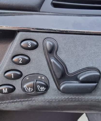

Hallo zusammen, ich habe neulich einen schönen MOPF aus 2003 gesehen, der bei Sitzheitung und Sitzlüftung nur 2 bzw. 1 Stufe hatte. Ich dachte bisher immer, dass die Sitzheizung/Lüftung bei der Modelauffrischung um jeweils 1 Stufe erweitert wurde, also 2 Kühlstufen und 3 Heizstufen. Bringe ich hier was durcheinander?
Anbei mal zwei Fotos aus dem Netz, um das zu illustrieren 🙂
Danke für Eure Hilfe.
W220 Sitzbelüftung - 3 LEDs
W220 Sitzbelüftung - 5 LEDs
19 Antworten
Das erste Foto ist nur Sitzheizung. Da ist keine Belüftung dabei.
Ach Gott, Du hast recht - sorry, dass ich so blind war ^^

Um die Eingangsfrage noch zu beantworten:
Sitzheizung ist immer nur zweistufig.
Die Wenn beide roten Lampen leuchten, schaltet sich die Sitzheizung nach ca. 10 Minuten auf die kleine Stufe und nach ca. 30 Minuten ganz ab (ich habe 2 Autos, das variiert etwas, am längsten dauert die Abschaltung auf der Beifahrerseite bei meinem alten W220).
Falls vorhanden, ist die Sitzbelüftung immer dreistufig (auch hinten).
Man startet mit der srärksten Stufe und kann durch weiteres Drücken auf die schwächeren Stufen runterschalten.
Die Sitzbelüftung bleibt eingeschaltet, bis man sie ausschaltet, oder die Zündung.
