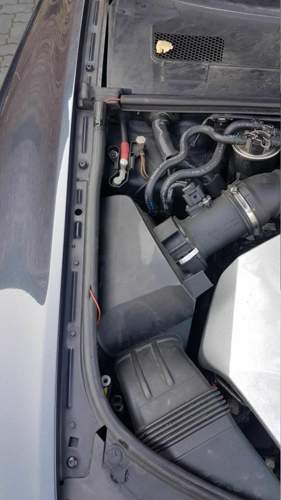

Kann jemand ungefähr einschätzen ob dieses rote Kabel was mit den ausfallenden Leds zu tun hat ?
So wie ich das sehen konnte gehen sie von beiden SW in Richtung fahrerseite...
Original ist das nicht und daher für uns schlecht zu sagen woher/wohin das geht.
Verfolge es doch selber mal.... Hast jedenfalls Zugriff darauf im Gegensatz zu uns 😉
Da bin ich auch gespannt woher die Kabel kommen und wo am Scheinwerferstecker die eingepinnt sind.
Hallo Leute
Zur Bestätigung das rote Kabel ist nicht richtig verlegt bzw verkabelt. sie hängen mit den LEDs zusammen und der Vorbesitzer hat sie wohl an den sicherungen auf der fahrerseite angeklemmt(alles Provisorium) und hat wohl eine stromquelle gesucht an die man schnell und leicht kommt. Wo genau jedoch weiss ich nicht. Habe mir von eunem kollegen sagen lasen dass es sein kann, das die LEDs wohl beim einschalten der zündung zu wenig Strom bekommen und diese dann aus bleiben, Oder es ein masseproblem gibt.
Die leds haben die vergangen Tage durchgehend funktioniert mit ein paar Aussetzern z.b. beim ausschalten der zündung und wieder einschalten waren die leds einseitig aus(nach längerer fahrt) ...die selbe Prozedur wiederholt und dann gingen sie wieder. (Bei jedem mal die linke seite)
Naja aufjedenfall muss eine andere stromquelle gesucht werden.
@Hoonigan15 schrieb am 16. Oktober 2017 um 12:24:06 Uhr:
.....das die LEDs wohl beim einschalten der zündung zu wenig Strom bekommen und diese dann aus bleiben, Oder es ein masseproblem gibt.............Die leds haben die vergangen Tage durchgehend funktioniert mit ein paar Aussetzern z.b. beim ausschalten der zündung und wieder einschalten waren die leds einseitig aus..........
Diese Theorie mit dem "zu wenig Strom" kannst du sehr einfach und unkompliziert überprüfen. Schau dir nochmal das erste von dir oben eingestellte Foto an. Bei dem ominösen Kabel wird es sich ja um die Stromzufuhr für beide TFLs handeln. Da brauchst du nur das schwarze Isolierband abzuwickeln und kannst dann prima die Spannung beim Wiederauftreten eines Ausfalls messen.
Ist trotz des Ausfalls Spannung da - also mindestens 12 Volt, bei Motorlauf so 13,7 V - liegt das Prob "weiter vorne", also der Verkabelung bis zu den TFLs oder an ihnen selbst, bzw. ihrer internen Elektronik. Ist keine Spannung da, dann würde diese Theorie greifen.

@Hoonigan15 schrieb am 28. September 2017 um 12:46:51 Uhr:
Boah. Was hat der Vorbesitzer da gemacht. Also wenn ich solchen Pfusch sehe kriege ich einfach nur das kotzen. Wenn man von sowas keine Ahnung hat dann soll man es entweder machen lassen oder ganz sein lassen. Gefährlich ist das zudem auch noch.
