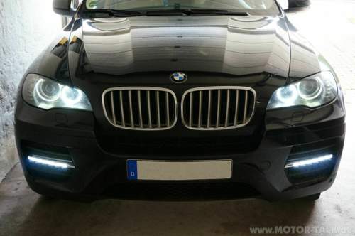

OK, also hier nun das Endresultat (siehe Foto)! Ich bin sehr zufrieden, man wird auch wesentlich mehr von Passanten angeschaut als mit den normalen NSW´s, weil es eben aktueller und dynamischer ausschaut ohne allzu primitiv zu wirken. Die Farbtemperatur stimmt auch ganz akzeptabel.
Wegen der NSW-Fehlermeldung habe ich noch 2x H8/H11 "Error Free" Widerstände für insgesamt 6,- Euro inkl. Versand bestellt.

Cool gefällt mir sehr gut ! sorry nochmal habe halt nur einen Widerstand gefunden :/
Schau mal hab ein pic im eingebauten zusand mit dem E.Free. welche Lampe ist bei deinen coronas drin ? habe eine 15W Xenon drin aber die ist immer noch zu Hell :S
lg. Damir
ja du hast Recht. Bei dir ist zwar der äußere Ring auf jeden Fall besser ausgeleuchtet wie bei mir, aber der innere ist zu stark. Bei mir ist es umgekehrt, innen ist es optimal und außen etwas zu schwach. Aber das optimale bekommt man halt nicht mit dieser BMW Konstruktion hin, da bräuchte man für jeden Ring eine eigene Lichtquelle, also wie beim LCI.
Oder man müsste halt CCFL Leuchtringe reinbasteln, aber für Stoßfänger/Kotflügel runter und Scheinwerfer aufmachen + Gebastel, habe ich auch nicht so den Bock. Ich habe mal hier 2 Tuningschuppen drauf angesetzt aber die haben auch abgewunken weil das nicht TÜV konform ist, und die wahrscheinlich nie wieder die Scheinwerfer dicht bekommen würden.
Also lasse ich es einfach so, weil es das Optimum ist was technisch machbar ist.
Achja ich verrate dir auch welche LEDs ich drin habe: die LUX H8 V3. Die kosten zwar nicht wenig, aber es lohnt sich. Zitat: "Other brands of angel eyes might claim theirs are 5 watt, 10 watt or even 20 watts, however those numbers have no bearing on the brightness of the product. Our LUX H8 V3 produces well over 800 lumens for each light of light making it the brightest of All LED Angel eye products on the market. The LUX H8 V3 uses a unique power supply that is over 98% efficiency and does not need a heat sink for cooling since it produces no heat" http://luxangeleyes.com/products
Deine 15W Xenons leuchten nicht so blau wie meine H8 LEDs, d.h. bei dir würden die China TFLs nicht so gut passen wie bei mir. Der Farbton muss schon übereinstimmen sonst sieht es nicht gut aus.

Die Verkabelung geht recht easy in 10min, aber zuvor musst du dir folgendes kaufen:
1. LUX H8 V3: http://luxangeleyes.com/products
mit der Garantie hat das nichts zu tun weil es einfach nur ein Birnentausch ist. Bei Garantieproblemen schraubst du einfach wieder deine H8 Birnen rein. Das geht wirklich extrem easy, wie als wenn du zuhause in eine Wohnungslampe eine Birne reinschraubst. Ich hoffe das machst du und nicht deine Frau 😁
2. 2 Stück H8 Error Free Resistor:
http://www.ebay.de/.../200784345540?...
Die brauchst du damit deine deaktivierten Nebelscheinwerfer keine Fehlermeldung im iDrive anzeigen.

Wie ich dir schon per PN geschrieben habe: wenn du es ganz easy machen möchtest und kein Loch in den Scheinwerferdeckel bohren möchtest dann stecke die Widerstände an die NSW-Kabel und daran die LED-TFLs. Du müsstest zwar bei jedem Fahrtbeginn die TFLs manuell mittels NSW-Taste anschalten, aber diese Lösung wäre ohne Lüsterklemme oder Stromdieb (einfach nur alles fertig Plug-n-Play), falls du dir das nicht zutrauen solltest.
