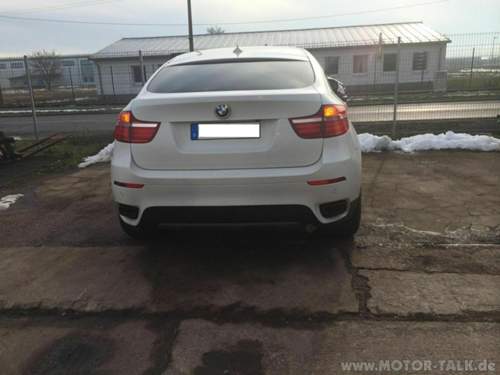

Ich hatte LED Birnen schon mal zum Test eingebaut. Es waren diese mit normalen Sockel BA15s und integriertem Lastwiederstand.
Das Hauptproblem ist, man sieht gar keinen Unterschied zur normalen Birne weder in der Helligkeit noch im Blinkintervall.
LED re+li
X6blinker
LED re+li
der Effekt wird vorn größer sein, da man dort auf die nackte Birne (ohne Tönung) durchschauen kann.

Ja aber es geht ja um diese An/Aus Optik der LEDs, also nicht dass sie wie bei Glühbirnen langsam hell und langsam wieder dunkel werden. Und was war auch nicht zu sehen oder wie?
genau das meinte ich mit blinkintervall, also die an/aus optik ist auch nicht vorhanden🙁
