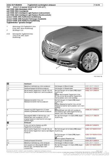

Hat jemand LED als Tagfahrlicht nachgerüstet und Bilder???
Würde mir gerne welche Nachrüsten aber möchte erstmal sehen wie es aussieht bei euch.
Wie breit sind ca. die Originalen LED´s (Mopf)

Bin mal gespannt was das ganze dann mit Arbeitszeit kostet. Hoffe du berichtest dann.

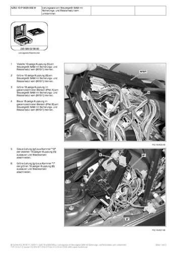

In dem link ist es falsch formuliert.
Das Set soll nur für die Nachrüstung auf LED dienen und nicht zur Umrüstung.
Die nachrüstanleitung ist zum Haare raufen. Da werden Kabeldiebe empfohlen obwohl man da schön neue Pins chrimpen kann.
Der Preis ist aber okay.

wo liegt der unterschied zwischen nach- und umrüsten?
mein händler jedenfalls hat das set schon liegen und sagt, er kann das alles profi einbauen.
Hab mich eben versichert, man kann auch von Hockeschlägern auch auf die Geraden umrüsten.
Siehe WIS
Man beachte die Anleitung zwei, Anschluss an SAM vorn, finde ich schon sehr laienhaft.
-tagfahrlicht-nachtra-glich-einbauen
-leitungssatz-am-steuergera-t-sam-mit-sicherungs-und-relaismodul-vorn-umklemmen
danke dir. von der technik habe ich leider nicht so den plan, deswegen verstehe ich nur bahnhof.
darf ich deine tipps an meinen händler weitergeben?
