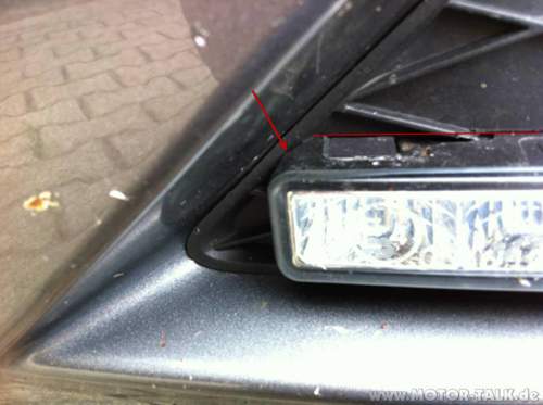

ich habe Euch vorab mal ein paar Detailbilder hochgeladen und kann mal eine kurze Montagebeschreibung hier posten:
1. Demontage der Blenden.
Hierzu müßt ihr als erstes die Innenkotflügel lösen, so dass ihr von hinten an die Blenden kommt.
Dazu müßt Ihr das Lenkrad komplett in die entgegengesetzte Richtung drehen (nach links bei rechtem Nebelschenwerfer)
Dann die Spreiznieten die den Innenkotflügel an der Stoßstange befestigen entfernen. Beschädigte Spreitznieten müssen ersetzt werden!
Den Innenkotflügel dann, am besten mit Hilfe eines Montagekeiles, so weit aus dem Kotflügel herausziehen bis Ihr von hinten an die Blenden kommt.
2. Anschlüsse der Nebelscheinwerfer abziehen.
3. Die Blenden durch Drücken der Rastnasen (geht sehr schwer) nach vorne herausdrücken. So weit ich mich erinnern kann sind es pro Blende 8 oder 10 Rastnasen.
4. Ausmessen der TFL (Länge x Breite). Ihr müsst auf der hinteren Seite messen, da die spätere Aussparung nur so groß sein darf, dass man die TFL von vorne hineindrücken muß. Dann die Aussparung auf die Blende übertragen. Hier müsst Ihr sehr exakt arbeiten, da links, rechts und unten absolut kein Platz mehr ist. Wenn die Blende ausgebaut ist, seht Ihr wie viel Platz Ihr zur Verfügung habt. Ich glaube es waren 7mm von der Unterkante der Blende aus gemessen. Dann die Aussparung heraussägen. Achtung!!! Es bleibt nicht mehr viel übrig an den Kanten. Auf der Rückseite der Blende sind noch Versteifungen der Halterung der Nebelscheinwerfer. Die müssen im Bereich der TFL's abgeschintten werden. Außerdem müsst Ihr noch an der Aussparung am Stoßfänger auch noch etwas Aussparen, da Ihr sonst die Blende nicht mehr montieren könnt. Ich habe mich vorher übrigends erkundigt, was eine Blende kostet (falls was schief geht :-)...). Schlappe 18 EUR pro Stück legt ihr auf den Tresen (bei Mißerfolg).
Jetzt müßt Ihr Euch noch 2 Halterungen vorbereiten. Ihr könnt dazu die Halterungen verwenden, die bei den TFL:s dabei waren.
Diese müssen so weit abgeschnitten werden, dass Ihr sie als U-Blech von hinten zum Befestigen der TFL benutzen könnt (siehe Skizze)
5. Verkabeln und wieder Einbauen.
Ich hoffe, Ihr könnt was damit anfangen...

möchte meine jetzige Version vorstellen.
Ist vom Aufwand des Einbauen nicht so aufwendig wie die Version von Filou162.
Ich bin aber noch am Überlegen, ob ich nicht doch umbauen werde.
Jetzt zu meinem Einbau der TFL von Philips:
Auf der Fahrerseite.
Habe die Blende nach vorne abgezogen. Habe mit einem abgewinkelten dünnen Flacheisen (ca 1cm breit) vorsichtig hinter die Blende gehakt und diese nach vorn gezogen. Aber "Vorsicht" keine Schrammen auf dem Stoßfänger machen, am besten etwas dazwischen legen. Es geht recht schwer, aber keine Angst. Am besten an der unteren Ecke links anfangen. Die erste Rastnase ist unten ca.1cm nach rechts. Nach oben ca.4cm. Sind diese beiden gelöst sind die anderen 6 Nasen kein Problem mehr. Dann Verkabelung vom Nebelscheinwerfer lösen. Birnenhalterung mit Birne herausdrehen.
Jetzt auf der Blende die Löcher für das TFL anzeichnen. 2x zum anschrauben, 1x fürs Kabel. Ich habe das Kabel ca. 10cm hinter dem TFL abgekniffen, (wegen der Steckergröße) und nach dem Anbau wieder zusammen gelötet und isoliert.
Die Aluleiste habe ich hinterlegt um den Winkel zu verändern.
Jetzt ist noch der Temperaturfühler zu versetzen.
Ein 9mm Loch in das mittlere Gitter bohren, möglichst nah am Rand (oben rechts, wegen Kabellänge des Temp.-Fühlers) und stecken dort den Temperaturfühler hinein.
Jetzt kann die Blende wieder eingebaut werden, aber vorher prüfen wo die Schrauben vom TFL an der Auflage stören. Diesen Bereich dann entfernen.
Verkabeln und wieder einbauen.
Ich hoffe, ich habe mich verständlich ausgedrückt.
Falls nicht, einfach nachfragen.
