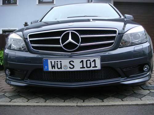

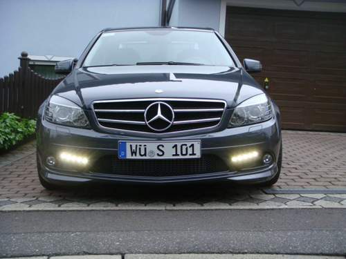

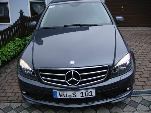

Hier noch die versprochenen Bilder, sieht noch etwas gelblich aus ,sind aber wirklich schneeweiss.
Uwe
Dsc03635
Dsc03636
Dsc03637
Themenstarteram 23. Mai 2010 um 10:50
Hi Uwe,
erstmal danke für die Bilder.
Den Piecha Grill habe ich auch verbaut. Wir fahren echt ein klasse Auto... ;-)
Sag mal, hast Du die Special Edition. Deine Schweinwerfer sehen sehr dunkel aus?
Ich empfehle Dir für die "Augenbrauen" (Standlicht) noch die LEDs von Hypercolor.de oder foryourlightsonly (Vorsicht: beide nicht legal). Chromblinker hast Du ja schon wenn ich richtige gesehen habe...
