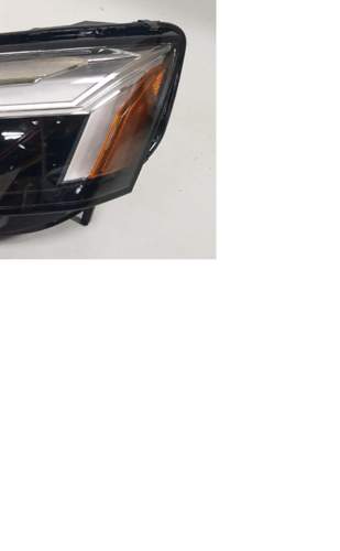

6.Nur Interessehalber, wo ist denn der Unterschied zu denen im angehängten Bild1? Manche scheinen eine Art Blinker zuhaben?
Vielen Dank, ich weiß jede Hilfe zu schätzen🙂
Blinker?
Vorhandener SW
Vorhandener SW

Die orangenen Teile sind SideMarker für Amiland.
