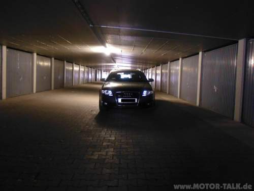

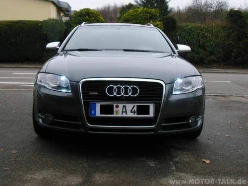

Bei Halogen weiß ich es nicht. Aber bei meinem mit Xenon sind W5W Lampen als Standlicht verbaut.
Hier noch ein Foto mit den Superwhite W5W bevor ich auf LED umgerüstet habe.
Mfg
Marcel
Superwhite-w5w

Hi Marcel,
sieht ja schon fast wie TFLs aus.
Apropo: Was benutzt du denn für die TFLs?
Naja das wirkt auf dem Foto nur so. Ist schon deutlich dunkler wie das TFL.

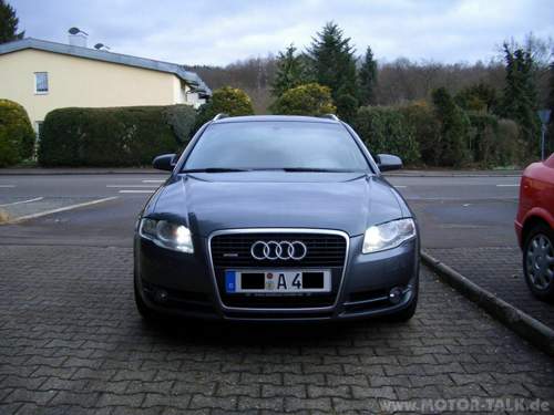

Also ich habe auch nur die normalen HC Standlicht LEDs welche nach vorne hin abstrahlen. Finde aber das dies vollkommen ausreicht. Da die 1 LED schon heller ist wie die normale W5W Lampe bei mir.
Bei mehreren LEDs ist die gefahr zu groß das es dann zu Hell wird. Und es soll ja schließlich nur als Standlicht zu den normalen Abblendlicht dazu leuchten.
Seitlicher abstrahl winkel könnte auch funktionieren wenn die LED dann so verbaut wird das sie richtig auf den Reflektor trifft das es sich verteilt und nicht punktuell auf eine Stelle strahlt die dann nur in eine gewisse Richtung strahlt wo es dann nichts bringt.
Mfg
Marcel

man darf nicht vergessen, dass die Standlichter in einem Fernlichtreflektor sitzen. Zumindest beim B6, beim B7 ist es immerhin ein TFL-Reflektor. Beides jedenfalls Reflektoren, die für eine Abstrahlung gebündelt gerichtet nach vorne. Baut man hier solche Mehrfach-LEDs mit einer seitlichen Abstrahlung ein, kann es dazu führen, dass selbst diese "popeligen" Standlichter zu Blendlichtern werden. Zudem bezweifele ich ein wenig, dass diese Mehrfach-LEDs durch das Loch passen, wo die Fassung eingesteckt wird. Käme auf nen Versuch ein.
Ansonsten muss ich Marcel recht geben; die Einzel-LEDs sind hell genug. Bei den HC-LEDs mit eingebautem Checkwiderstand (die es mittlerweile auch bei der Benzinfabrik gibt, allerdings mit geringerer Kelvinzahl) steht die einzelne LED so schön frei oben drauf, dass sie den Reflektor zwar etwas weniger als eine Halogenbirne, aber absolut ausreichend beleuchtet. Der TüV hat jedenfalls bei mir nicht gemeckert (oder hats nicht gesehen/sehen wollen).
Die alten LEDs von der BF hatten dagegen einen Metallkragen, der eine seitliche Abstrahlung deutlich mehr verhinderte (eigene Erfahrung).
