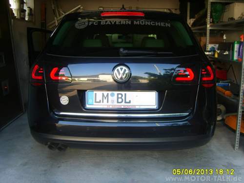

So ist es bei den originalen.
Oder aber einen (legalen) Komplettumbau.
Mir gefällts, ist aber nicht jedermanns Geschmack (muss es aber auch nicht) 😛siehe Foto
Das einzige schöne ist der schriftzug auf der heckscheibe :-)

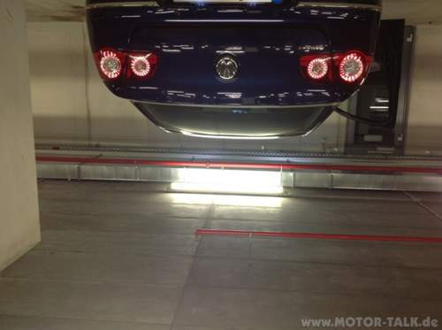

Es ist nichts vorhanden. Kabel neu ziehen, Rückleuchte auseinander bauen und LEDs rein.Zulässig ist es nicht, da die leeren Plastikhüllen nicht als Rücklicht oder Bremslicht abgenommen sind, ganz einfach.
Edit: siehe Bild
😕 Huch hast du nen Kopfstand gemacht? Oder das Auto unter die Decke gehängt??? 😁
Aber so, ja das finde ich schonmal schick. Hassu denn auch zwei weiße Rückwärtslichter?
Micha
Ja keine Ahnung, das IPad dreht das Bild selbstständig

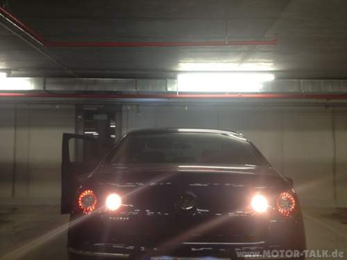

Sind das normale Rückfahrlampen oder das Xenonkit ausm Passatforum ? Die sehen so hell aus.
^^ das sieht nur so aus... Sind die originalen Rückfahrleuchten.

Bleibt die Frage: Wo sind deine Nebel? Oder hat der nun keine mehr?
Micha
zwei Nebler in Kreisform 😁
Hätte ich auch einfach alle Bilder in einen Thread machen können... Ansonsten schaut einfach in meinem Blog auf MT.
Den inneren Ring in der äußeren Leuchte kann rausprogrammiert werden, einfach jemanden mit VCDS suchen. Die LED-Ringe kannst du fertig kaufen, einfach im passatforum.com weiterlesen, auch die 2 Rückfahrscheinwerfer sind möglich.

@ BLuke: hast Du Deinen Passat mit den neuen Leuchten noch? Kannst Du nach zwei Jahren was zur Qualität sagen? Würdest Du die heute wieder einbauen oder sieht das doch nix aus?
Und: sind das nun auch LED oder sind da normale Birnchen drin?
Fragen über Fragen ;-)
Danke schonmal

Ich selbst habe die Rückleuchten zwar nicht, kenne aber einen der diese hat. Es handelt sich um LED Ringe welche in die inneren Rückleuchten eingebaut werden.
LinkAuf Ebay, findet man auch ganze Scheinwerfer zu kaufen damit man nicht selbst an den Rückleuchten rumbasteln muss.
Die Qualität ist sehr gut zumindest bei seinen.
Was noch wichtig wäre, es gibt mehrere Varianten, es gibt welche die können "nur" Blinken, Bremsen und Rücklicht, dann gibt es welche die nur Rücklicht und soweit ich weiß auch welche die zusätzlich noch Rückfahrlicht und Nebelschlussleuchte können.
Es gibt dann auch noch 2 Anschlussvarianten
Variante 1:
Kabel per Adapter (teilweise im Lieferumfang) an den Äußeren Scheinwerfer anschließen.
Variante 2:
Kabel nach vorne ziehen und ans Steuergerät anschließen.
Ich hoffe der Text ist verständlich. 😁

ich dinde sie von der Optik her immer noch gut. Auch die Leuchtktaft finde ich absolut in Ordnung.
Bin selbst mal hinter meinem eigenen Auto her gefahren.
Was wirklich ganz schlecht ist, sind die Rückfahrscheinwerfer, da haste mehr Licht, wenn Du beim Rückwärtsfahren im Dunkeln leicht die Bremse antippst.
Ob ich sie heute nochmal holen würde? Nein, ich glaube nicht. Diese "Skayline-Teile" finde ich schöner. Meine waren damals ein Schnellschuss, den ich heute anders machen würde. 😛
Man lernt nie aus.....
