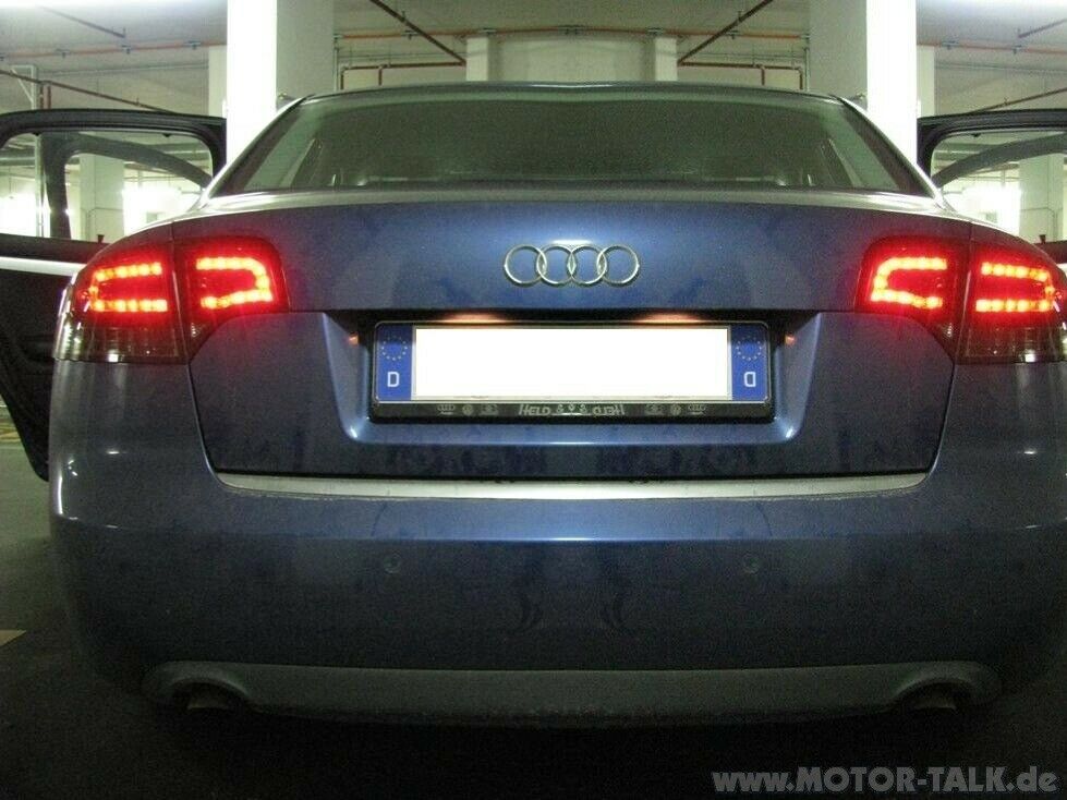

So...bin zurück aus der Garage. Und was soll ich sagen. Eine Seite eingebaut...alles gut. Zweite Seite (rechts) eingebaut...Innenteil defekt. Hab alles versucht, aber nix zu machen.
Das ist zwar jetzt schon ein schlechter erster Eindruck der Dinger, aber ich werde die umtauschen und einfach hoffen, dass die nächsten i.O. sind...sieht zu schick aus um jetzt schon aufzugeben. :)
@DimA4: Was genau war bei dir defekt?
Nicht meckern...ich weiß, dass die Karre aussieht wie Sau. Dennoch hier mal Fotos:
Ach neee oder?! Ich hatte genau das selbe Problem =D Das Rechte Innenteil war defekt!
Bin mal gespannt da nicht eine ganze Serie defekt ist oder wir einfach nur Pech hatten, aber bei dieser Optik ist es wie du sagst einfach zu früh um aufzugeben... =D
Jetzt heißt es warten und hoffen...

Hab aber leider eine schlechte Nachricht. Hatte die Dinger ja in Red/Smoke und Red/Clear bestellt. Die Red/Clear hatte ich per Ebay verkauft und heute noch mal zur Probe bei mir dran gesteckt. Genau dasselbe: Rechts innen ohne Funktion. :(
Mir macht es im Moment nur Hoffnung, dass bei dem Typen von Ebay US alle vier Teile funktionieren. Scheinbar hat FK da Fehlproduktion in großen Mengen abbekommen. Haben wir hier vielleicht jemanden, der sich technisch etwas besser auskennt? Vielleicht liegt es ja nur an einer defekten Verbindung oder so.
Also Tipp an alle, die die Teile auch bestellt haben: zuerst mal den Stecker der inneren rechten Rückleuchte an die neue anschließen. Wenn sich da nix tut, kann man sich den restlichen Aufwand sparen.
