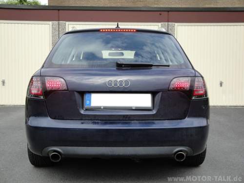

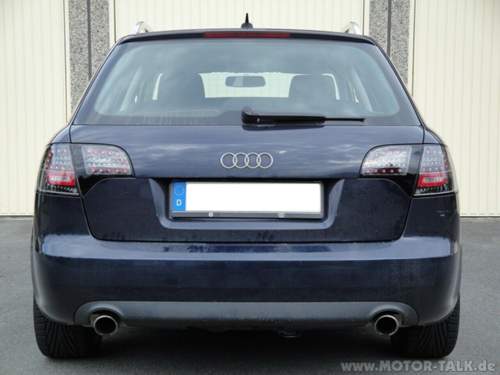

So, nachdem ich vor ein paar Tagen noch der Meinung war, dass die dectane LEDs mir nicht in die Tüte kommen, habe ich sie so eben bei mir verbaut.
Am Abend des 07.06. so gegen 19 Uhr habe ich bei einem wohl bekannten Internet Auktionshaus einen Verkäufer gefunden, welcher unter anderem die LED Rückleuchten für den B7 Avant von dectane vorrätig hat. Sofort kontaktierte ich den Verkäufer mit der Frage wie es denn mit dem FIS aussehe. Prompte Antwort die da in etwa lautete: Dafür sind extra Widerstände dabei.
Gut, dachte ich mir. Mit denen von in.pro habe ich es ja schon auf einen Versuch ankommen lassen (Fernabsatzgesetz sei dank), wieso nicht auch noch mal mit denen von dectane. Also sofort Kauf mit kostenlosem Versand für 269,-€ getätigt.
Am selben Abend bekam ich noch eine Mail, das die Dinger eingetütet worden sind und morgen raus gehen. Toll, dachte ich. Wieso klappt das bei dectane denn nicht so fix?
Gestern trudelten die LEDs dann auch bei mir ein und so habe ich sie auch gestern noch ausgepackt und angeschlossen.
Doch siehe da, Fehlermeldung FIS - Rücklicht links - Rücklicht rechts.
Es war zwar schon kurz vor 20 Uhr aber sofort das Telefon raus und den Verkäufer angerufen. Dem das Problem geschildert, dieser machte einen freundlichen, kompetenten, Service orientierten Eindruck und sagte mir aber, das sie diese Lampen schon mal Problemlos selbst verbaut hätten ohne Fehler Meldung und ich wäre der erste damit. Dann habe ich ihn auch die Erfahrung mit denen von in.pro erzählt - die Geschichte mit der Fehlermeldung bei einem Diesel, sie haben Benziner, dann passt das wohl - und siehe da, diese Lampen vertreibt er auch und hat auch gleich aus dem Nähkästchen geplaudert. Bei den in.pro mussten für gewisse Ausstattungen/Motorisierung extra Widerstände angeschlossen werden, damit kein Fehler angezeigt wird. Zu Anfangs haben die das auf Bedarf
gemacht, anschließen aber alle damit ausgestattet da die Modelle, welche eigentlich keine bräuchten auch mit extra Widerständen problemlos betrieben werden können. Die LEDs von dectane habe er aber erst ganz frisch im Sortiment und somit noch kein Lösungsvorschlag Er wolle aber schnellstmöglich nach einer Lösung für mein Problem suchen und so verblieben wir. Mittlerweile war es nach 20 Uhr.
Dann so gegen 21 Uhr rief er mich zurück, er habe gerade mit dem Hersteller gesprochen, der hatte wohl schon Feierabend aber an seinem Handy konnte er ihn doch noch erreichen. Dem Hersteller war das Problem von mir wohl aber kein unbekanntes und schickte meinem Verkäufer eine pdf - eine bebilderte Anleitung zum umpinnen der Widerstände. Diese bekam ich dann auch und so gleich ging es in die zum Glück gut beleuchtete Garage zum umpinnen. Das Ergebnis war leider nicht wie erhofft.
Nun bekam ich die Fehlermeldung im FIS - Nebelschlusleuchte links - Nebelschlußleuchte rechts. Alles wieder abekabelt und den original Zustand wieder hergestellt. Anschließend habe ich dem Verkäufer eine Email mit dem Ergebnis des umpinnens und der Beschreibung des Fehlers.
Heute gegen 10 Uhr bekam ich dann einen Rückruf vom Verkäufer, dieser hat sich mit dem Hersteller kurzgeschlossen und leider war auch dieser Fehler dem Hersteller bekannt. Laut Aussauge des Herstellers ist die Problemlösung, ein anderer Satz Widerstände, zur Zeit noch nicht vertriebs bereit aber in 14 Tagen. Ärgerlich fand der Verkäufer, dass der Hersteller von diesem Problem wußte, ihm aber sagte, alles ist in Ordnung. Fand ich auch.
Da Verarbeitung, Material Anmutung und auch die Verpackung im vergleich zu denen von in.pro deutlich hochwertiger war und auch die Optik mir sehr zu sagte, besonders die Anordung der LEDs des Standlicht, vereinbarte ich mit dem Verkäufer, dass er mir sobald verfügbar, die passenden Widerstände zu sendet.
Also baute ich sie vorhin ein und wie gesagt, bis auf die Widerstand Geschicht bin ich doch sehr zufrieden.
Bilder habe ich auch gemacht. Vorenthalten will ich sie Euch natürlich nicht, lasst Euch nur sagen, in real sehen die Rücklichter besser aus und kommen auch besser rüber. Mag es an der Kamera liegen oder an der Beleuchtung, oder sonst woran.
Es ist also nicht verwunderlich, dass dectane die Dinger noch nicht in Massen anbietet, da immernoch nicht alles klar ist.
Ich persöhnlich bin mittlerweile zu dem Schluß gekommen, dass diese drei verschiedenen Widerstandkonstelationen mit den drei unterschiedlichen Komfortsteuergeräten zusammen hängen - Highline - Midline -Lowline
Wäre toll, wenn mir dahingehend ein Motor-Talker seine Erfahrung posten würde.

schmonses, zuerst mal vielen Dank für Deinen ausführlichen Bericht. Schade, dass Du die schwarzen hast, wo man die LEDs so sieht. Aber mal ne Frage zu Deinen Bildern: Auf dem ersten Bild hast Du das Licht an und ich glaube Dir, dass die LEDs real heller rüber kommen. Auf Bild 3 hast Du die Bremse getreten, was man an der dritten Bremsleuchte sieht. Aber die inneren LEDs im Außenteil leuchten zwar, aber nicht wirklich heller als das Rücklicht. Stattdessen leuchten aber die Nebelschlussleuchten und diese auch schön hell. Hast Du die Nebelschlussleuchten an gehabt oder hast Du sie als Bremslicht geschaltet? Das könnte dann der Grund für die Fehlermeldung im FIS sein.
Nach wie vor gefällt mir das unterschiedlich tief eingepasste LED-Band für die Blinker nicht richtig. Sie wirken durch den Schiefstand einfach schief und schlecht eingepasst.

Hi Rainer,
starker Zug von Dir die Mail, Chapeau.
Zu deinen Fragen:
Die Bremse ist getreten, richtig und die Nebelschlussleuchte ist an. Diese ist in der Intensität her real auch heller, also wirkt das bild dahingehend real. Die äußeren LEDs beim bremsen leuchten nicht heller als die inneren, da beim bremsen beide hell leuchten. Also die äußeren, die das Standlicht bilden werden beim bremsen heller und zusätzlich schalten sich die inneren beim bremsen dazu.
Im Zuge dieser Mutmaßung bezogen auf eventuell mit leuchtenden Nebelschluss LEDs, wenn da ein findiger VCDS'ler mit liest, kann man das mit VCDS so programmieren, dass beim bremsen das Nebelschlusslicht mit dem Bremslicht leuchtet? darf man ja sicher nicht *aufPNhoff*
Was den Blinker und deren LEDs angeht, sieh es dir einfach mal in real an. Wenn ich meine Bilder betrachte und die vorherigen von Diesel-Wiesel weiß ich was du mit ,,schief" meinst. Es sieht kacke aus auf den Fotos, klar aber es ist mit dem Fotoapparat nur schwer bis gar nicht möglich, die richtige Perspektive für alle LEDs gleichzeitig zu wählen. Die unterschiedlichen LED-Gruppen, mit ihrer Funktion, strahlen alle in einem, wenn auch nur marginal, unterschiedlichen Winkel zum Betrachter und da ist eine ,,0815 SonyCybershot 12.1" selbst mit Carl Zeiss Vario Tessar Linsen Satz nur schlecht in der Lage ein Bild der Realität wieder zu geben. Du hästest mal das Display sehen sollen, wie dort die unterschiedlichen LEDs leuchteten😁.
In der Realität wirken sie nicht schief und imho auch nicht schlecht eingpasst. Es liegt u.a. auch daran, dass die einzelnen LEDs unterschiedlich tief in den Lampenkörper eingefasst sind.
Letztlich ist es klar, alles eine Geschmacks Frage. Ich habe mich, dank des Fernabsatzgesetzes, persönlich überzeugen können.
Wer weiß, wenn du die Dinger das erste mal vor dir her fahren siehst, da denkst du danach vielleicht anders.
