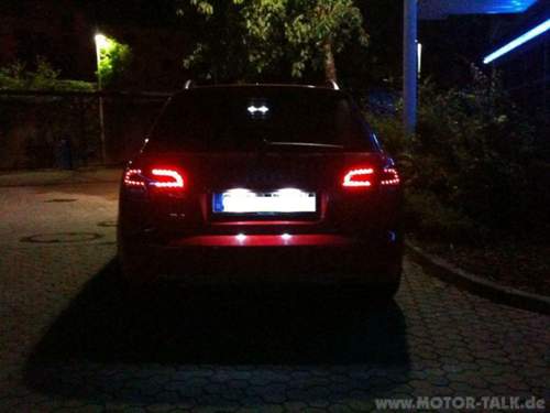

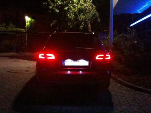

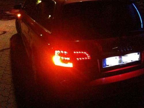

So Leute...wieder nen Update von mir...
Also ich habe ja im Dez. 2009 bestellt und am letzten Freitag waren sie endlich da...Ich hab mich tierisch drauf gefreut...sofort ausgepackt und dann war die Enttäuschung schon groß...Das rechte Innenteil war nicht korrekt verklebt, eine Ecke steht ab 🙁...okay dachte ich kein Thema Loctite wird das schon schaffen...
Hab mir nochmal das Video von Dectane zum Wechsel angeschaut und dann raus ans Werk...
http://www.youtube.com/watch?v=vjp0e3nDkE0
Linke Seite...eingebaut..passt perfekt...
Bei der rechten Seite wusste ich schon, okay das eine innere Glas ist nicht korrekt verklebt aber einbauen geht trotzdem 😉....passt auch super...beim äußeren Teil passt aber was nicht...es wackelt...und nach etwas grübeln stach es mir in die Augen...Die Dichtgummis sind mit Nieten versehen und auf der rechten Seite sind die falsch drin... 🙁
Gut dann ging es los...Funktionscheck...und dann kam auch gleich die Ernüchterung...Zündung an und...
*PIEP* -- Nebelschlussleuchte Links defekt
*PIEP* -- Nebelschlussleuchte Rechts defekt...
KLASSE 🙁
Naja schau ich mal ob der Rest geht...
Leider sag es so aus als ob beim Abblendlicht hinten die Äußeren dunkler waren wie die inneren...das hat mir dann auch jemand bestätigt... 🙁 --> Lösung...wenn der Motor läuft dann sind alle gleich hell...naja... 🙁
NSL geht wie gesagt gar nicht, aber de Leuchten machen besonders abends schon was her...Ich habe Dectane angeschrieben und hoffe das es beim mir gelöst werden kann und die Qualität ein ausrutscher der ersten Serie ist...
anbei die Bilder...

Hallo Diesel-Wiesl,
vielen Dank für die Bilder. Die im Dunkeln sind zwar etwas überbelichtet und kommen mit der Blendwirkung der LEDs nicht ganz so gut zurecht, aber man kann schon erkennen, dass die LEDs wohl auch hell genug sind.
Eine Erklärung, warum sie ohne Zündung außen dunkler sind, fällt mir gerade nicht ein. Das Nebelschlußlichtproblem ebenso nicht, denn beim Malkav gab es dieses Problem nicht. Fehlt da vielleicht das Kästchen mit dem Widerstand, dass man zwischen Zuleitung und innerem RüLi-Teil stecken muss?
Jetzt verstehe ich auch anhand Deiner Bilder, warum die Blinker so schief wirken. Sie sitzen einfach außen viel zu tief im Rücklicht und weiter innen weiter vorne. Dadurch gibt es unterschiedliche Spiegelungen. Das hätte man sicher auch bessert machen können, wie oben drüber bei den Rücklichtern.
Die falsch gesetzten Nieten und die schlechte Klebung ist sicher ein Produkt einer noch nicht funktionierenden Qualitätskontrolle der ersten Serie. In einem halben Jahr werden solche Probleme wahrscheinlich nicht mehr auftauchen.
Ich find die Dinger jetzt nicht unheimlich dralle, aber einen soooo schlechten Eindruck machen sie eingebaut nun auch nicht. Gerade in rot auf einem roten Auto. Selbst auf meinem lavagrauen kämen sie nur in rot in Frage.
