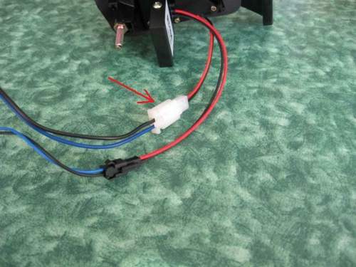

Hab mich heute nochmal an die inneren Leuchten gemacht da ich sie ja wie vorher beschrieben nur ohne das Dichtungsgummi reingekriegt habe.
Nachdem ich die Innenkanten (oben - innen[die Seite die zum Kennzeichen zeigt] - unten) gaaanz leicht mit dem Schonhammer bearbeitet habe, ließen sie sich wesentlich einfacher einsetzen, auch mit Dichtung.
Und da mir die Steckverbindung mit dem verdreht eingestöpselten Stecker auf der linken Seite keine Ruhe ließ hab ich da auch nochmal Hand angelegt und die Kabel so getauscht das der Stecker jetzt richtig herum sitzt und somit auch einrastet.
Folgendes müßt ihr machen : - den weißen Stecker (Bild 1) auseinander ziehen (ist mit einem Haken gesichert den man nur runterdrücken muß
- dann mit einem dünnen Schraubendreher in den Aussparungen (Bild 2) die "Widerhaken" (mir fällt grad
kein passendes Wort dafür ein) nach oben drücken
- jetzt kann das Kabel nach hinten rausgezogen werden
- beide Kabel in die jeweils andere Seite einstecken (man merkt ein leichtes einrasten)
Es braucht nur das dunklere blaue Kabel mit dem schwarzen getauscht werden ! Die Kabelverbindung mit dem kleinen schwarzen Stecker kann so bleiben.
- den weißen Stecker wieder zusammen stecken und viola das war's schon
Jetzt kann der "Hauptstecker" richtig herum eingestöpselt werden das er auch richtig einrastet.
mfG gispi97

So hätte ich das auch gemacht-Super Anleitung!
