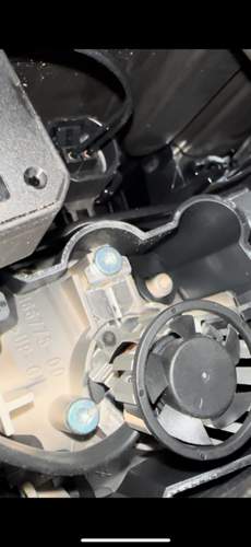

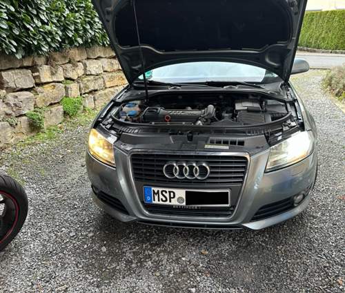

Kurzer Hinweis meinerseits, damit es nicht wem anderes passiert.
Meine Frau hat einen 8PA A3 (Bj: 2009, EZ: 2010) und da ihr Licht fürchterlich ist, wollte sie Überraschen und habe die Nachrüst LED H7 von Philips gekauft.
Laut Liste braucht man kein Adapter, aber das CanBus.
Gelesen, bestellt.
Tja leider braucht man doch einen Adapter und der CanBus ist nicht nötig ;)
Nach viel gefummel ([von innen betrachtet] links Katastrophe für dicke Hände, rechts geht besser) waren sie dann mit Verzögerung (bis die Adapter da waren) auch endlich montiert.

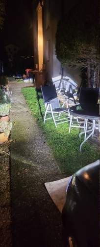

Und dann Nachts die Ernüchterung… nachdem ich die Scheinwerfer eingestellt habe, mussten wir feststellen das das Licht unglaublich unregelmäßig und unhomogen ist.
Dadurch, dass die LED ja nur links und rechts des Kühlkörpers scheint, der Scheinwerfer des „alten“ A3 aber auf eine 360° streuende H7 ausgelegt ist… hat man im Lichtbild unglaublich viele Flecken. Das Licht ist damit absolute Katastrophe…
Baue am Wochenende wieder alles zurück.
Ergänze hier gerne morgen noch Bilder, heute gehe ich nimmer raus :D
Rechts LED: deutlich "weisser".jpg

Ja, Adapter müssen rein ;)
Passt mit Adapter ja auch bestens. Ohne lässt sich das nicht befestigen.
(Siehst du ja am Bild. Die Vorrichtung mit der Schraube rechts/links ist für den Adapter)
An den Originalen H7 war ja auch einer dran.

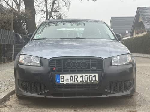

Ja klar im Anhang
Front
Ok danke, ich dachte es wären vielleicht andere. Lg
