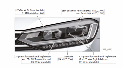

Welches LED Licht ist verbaut? Auf den Pressefotos ist immer nur "eine LED" am Leuchten. Beim Passat sieht man meist immer zwei High Performance Module am Leuchten. Ist das nur eine optische Spielerei oder unterschiedet sich dann doch das Top LED System vom Passat zum Touran?

LED-Scheinwerfer „DLA”
• Dynamisches Kurvenlicht (AFS)
• Maskiertes Dauerfernlicht (MDF) in Verbindung mit dem Dynamischen Lichtassistenten (DLA)
Technische Merkmale
Die LED-Einheit für Abblend- und Fernlicht verwendet die LED-Linsentechnik. Die LED-Leuchtmittel strahlen ihr Licht
über eine Linse ab.
Der Scheinwerfer verfügt über eine LED-Einheit für Zusatzfernlicht in Reflektortechnik.
Für die Funktion Abblendlicht werden die sieben LED in der Einheit für Abblend- und Fernlicht verwendet.
Durch Einschalten des Fernlichts werden zusätzlich die vier LED in der Einheit für Abblend- und Fernlicht und der
LED-Multichip in der Einheit für Zusatzfernlicht aktiviert.
Ist der Dynamische Fernlichtassistent (DLA) aktiviert und wird z. B. ein entgegenkommendes Fahrzeug erkannt, wird
die LED in der Einheit für Zusatzfernlicht abgeschaltet. Die 11 LED in der Einheit für Abblend- und Fernlicht bleiben
weiterhin eingeschaltet. Eine Blendung des vorausfahrenden oder entgegenkommenden Verkehrs wird durch
horizontales und vertikales Schwenken der Einheit für Abblend- und Fernlicht verhindert.
Es ist eine dynamische Leuchtweitenregelung verbaut.
Led-dla-351501690071391994
Der Text ist mir bekannt... und das ist jetzt besser oder zumindest gleichwertig zum System im Passat ? Ich denke nicht...

nein ist auf keinen Fall gleichwertig.
Bei 220 auf der Landstraße im dunkeln Wald bekomme ich immer Angst weil mir die 82 lumen knapp vor dem Auto ("Passat vorfeldbeleuchtung" - das ist der unterschied) fehlt.
Ich denke du würdest mit dem Touran nicht glücklich. Eigentlich absolut unfahrbar.
Kauf dir lieber etwas anderes.
Natürlich ist zwischen den Mid-LED ein Unterschied zum High-Led im Passat. Hat aber auch niemand behauptet, dass die gleichwertig sind.

Abgesehen davon das die scheinwerfer im Touran einige cm höher angebracht sind als im Passat, das bringt bei der Leuchtweite auch etwas.

Ich denke der Touran hat keine Blende vorm Scheinwerfer für das DLA... damit ist dieses DLA nicht viel besser als der normale FLA. Für mich war dies der Grund entgültig vom Touran Abstand zu nehmen...
Also ich habe FLA in meinem aktuellen Sharan (Xenon) und bin Touran DLA extra im Dunklen Probe gefahren. Und das DLA im Touran ist definitiv (deutlich) besser als das FLA. Ob das jetzt so gut ist wie im Passat weiss ich nicht. Ist mir aber egal - mir reicht was ich bekommen werde. Jetzt habe ich den Touran aber auch wg. 7-Sitze, modernem Entertainmentsystem, ACC und Platz (Rennrad senkrecht in der Mitte bei Nutzung der beiden Aussensitze) gekauft.
