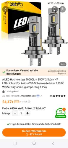

Ich habe mir für meine Scheinwerfer, LED Lampen besorgt, jetzt ist es aber so das nur der rechte scheinwerfer leuchtet und der linke scheinwerfer gar nicht leuchtet. Ich hab beide LED Lampen im rechten scheinwerfer getestet und beide leuchten dort, nur im Linken scheinwerfer tut sich gar nichts.
Wenn ich die normalen Halogen rein gib funktioniert es ganz normal. Woran kann es liegen das nur der linke Scheinwerfer mit den led nicht funktioniert?

Ist meistens nur Verpolung, da es der LED im Gegensatz zur Glühbirne nicht egal ist wo plus und minus sind. Also mal umpolen probieren, dann geht's meistens. Die teureren machen das in der Lampenlekektronik, dann merkt man das garnicht.
@Melanzana schrieb am 5. April 2024 um 22:21:56 Uhr:
Danke, werd ich mal versuchen ??

Super dein Tipp hat mir geholfen, danke dir vielmals

Wenn man sich deine Lampen anschaut, fehlt da schon mal der Lüfter für die Wärmeableitung, was letztlich bei "250W" erhebliche Thermische Probleme mit sich bringt und unter Umständen deine Scheinwerfer über den Jordan schicken dürfte. Also erstmal das Hirn benutzen, bevor man hier solche Kommentare und vor allem solche Fragen ablässt. Was denkst du, warum bei den zugelassenen LED-Birnen solche Lüfter verbaut werden, nur um den Einbau zu erschweren oder warum sonst??
