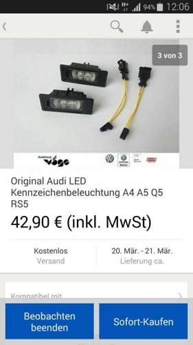

Der Verkäufer sagt die passen, stimmt das ?
Blob
http://www.ebay.de/.../231727390081?...
Passen die beim A6 4G ?

Ist ein Original AUDI LED-Kennzeichenleuchten Upgrade-Set
TN 8K0 052 110
Beinhaltet: LED-Kennzeichenleuchten, Adapterkabel, Schaumstofftüllen + Kabelbinder (gegen Klappern), Montageanleitung
Preis bei Amazon < € 40,- inkl. Versand
