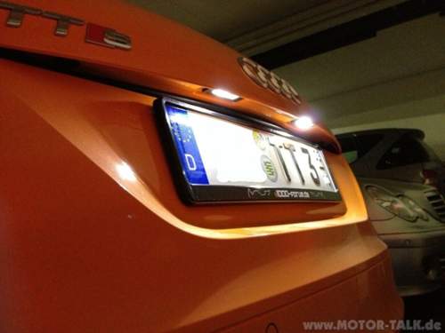

hey...
mir gefallen die led(kennzeichenbeleuchtungen) von den aktuellen bmws recht gut...würd die jetztigen leuchten gern gegen led-leuchten tauschen...nun meine frage wie verkraftet das fis diesen tausch? wohl nur mit fehlermeldung zwecks geringerem widerstand...gibts da fertige produkte mit "eingebautem" widerstand für den 8j oder kann man die software an den widerstand der leds angleichen?
aber selbstleuchtendes kennzeichen will ich nicht...nur gleich zur info...

Hier noch ein paar Bilder von meinem Umbau auf original Audi LED Kennzeichenbeleuchtung.

Ich habe nichts fertiges gekauft. Sondern alle Einzelteile. (Leuchten, Kabel, Stecker) Und dann nach dieser Anleitung zusammengebaut. Die Kabel habe ich so wie sie auf diesem Bild liegen verbunden. So hat es dann bei mir funktioniert.
Sehe ich das richtig, das da keine Widerstände mit reinkommen? Habe einen TT mit EZ 04/2011. Würde diese Anleitung dann bei mir funktionieren?

Bei meinem, Bj. 03/2011 ging ohne Widerstände nichts, hättest du bei genauem durchlesen der
vorangegangenen Beiträge selbst beantworten können.
Ab Mj 2010 ist Betrieb ohne Widerstände nur mit Fehler im FIS.
Gruß Herby

Ich würde erstmal die LED Kennzeichenbeleuchtung beim Freundlichen oder bei eBay kaufen ohne Kabel. Dann 2 dünne Kabel (Telefondraht o.ä.) nehmen, die provisorisch mit den LED Leuchten und mit den vorhandenen Steckern im Auto verbinden. Vorher die beiden alten Leuchten ausbauen. Licht einschalten und schauen was passiert. Leuchten sie nicht, Polung wechseln. Wenn sie leuchten, und es gibt keine Fehlermeldung im FIS, alles o.k. Dann normale Adapterkabel ohne Widerstände kaufen. Blinken sie nur 3x und im FIS gibt es auch noch eine Fehlermeldung, dann Adapterkabel mit Widerständen kaufen. Oder man läßt die normale Kennzeichenbeleuchtung aus oder umprogrammieren. Das soll wohl auch gehen. Keine Ahnung.
Es bleibt im Endefekt nichts anderes übrig, als auszuprobieren. Auch die fertigen Adapterkabel können falsch gepolt sein, wie es bei mir der Fall war. Warum es hier so krasse Unterschiede gibt, müsste man mal Audi fragen.
Das ist wirklich die einfachste und günstigste Lösung.
Habe die Teile auch verbaut, es passt zu 100%, sieht genial aus, ist legal und es gibt auch keine Fehlermeldung.

Img-1770
kannst du vielleicht mal ein bild von deinen Leuchten bei Dunkelheit reinstellen? 🙂
kann ich erst ab donnerstag machen, bin zur zeit nicht zu hause und habe noch kein bild davon, habe nur ein bild von meinen led kennzeichen leuchten die ich vorher verbaut hatte, waren auch 24 led´s pro einheit aber noch ohne e-prüfzeichen.
hier mal das bild von den alten
Dsc00410
