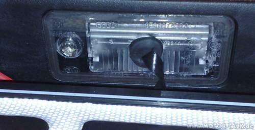

Original geschrieben von glimpod
Der Freundliche sagte deshalb: "Ein SLN kann leider nur montiert werden, wenn nicht gebohrt wird."
und wo ist dann bitte das Problem 😕
Das einfachste ist doch, eine Abdeckung der Kennzeichenbeleuchtung zu bohren und das Kabel da durchzuführen.
Gruß DVE
Kabeldurchfuehrung
Hierzu habe ich zwei Ideen um das Kabel zur ursprünglichen Kennzeichenbeleuchtung zu vermeiden:
Beides nicht optimal. Besser ist: 3. Bohr für das Kabel einfach ein Loch in eine der beiden vorhandenen Kennzeichenleuchten. Dann ist auch die Kabelverlegerei ohne Demontage von Verkleidungsteilen schnell gemacht. Bei Leasingende tauscht du einfach die angebohrte Leuchte gegen eine neue aus. Das ist billiger als Blechbohren, Rostschutz und Kabelverlegen und 100% rückbaubar.
Edit: Ups, DVE war schneller. Tschuldigung... Eins fällt mir noch ein: Wenn du das Kennzeichen nicht so weit nach oben montieren möchtest, dabei aber trotzdem das Kabel verdecken willst, dann befestige den Halter umgekehrt, mit dem dicken Rand nach oben. Aber befestige ihn auf jeden Fall sicher, denn sonst klappert der Kram. 😉
Andreas
Sieht das nicht ein bisschen unprofessionell aus?
Man kann es wie von euch beschrieben machen, klar. Ist sicher auch die am einfachsten umzusetzende Lösung, aber sieht man dann nicht ein kleines Stück des Kabels des SLN?
Hat es hier irgendjemand mal so probiert, wie ich es beschrieben habe?
