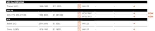

Dürfen wir Elch Fahrer nun auch die Led H7 legal einbauen??
In der Kompatibel Liste ist Volvo nicht einer vorhanden.

Stimmt...die Osram H7 Gen2 sind nur für Hella/Volvo original mit Streuscheibe zugelassen. Von Phillips gibts bisher nix.

Die H7 LED von Osram ist jetzt auch offiziell in der Liste auf der Homepage von Osram aufgeführt.
Jetzt kann man die Teile auch ohne Probleme einbauen.

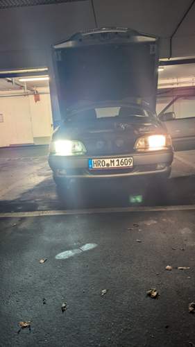

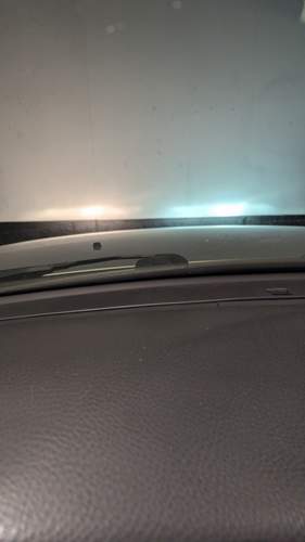

Hab nun auch auf LED gewechselt. V 70 1 Kann ich nur empfehlen
Bild 1 rechts Led
Bild 2 links LED
Klar sind dann die anderen auch mit LED gemacht worden. Bilder nur als Vergleich.
