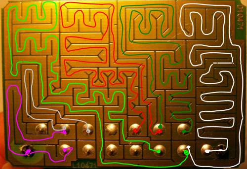

Übrigens funktioniert der Lampenwächter so, dass der Lampenstrom über einen Shunt fließt (das ist einfach ein kurzer aber dicker Drahtbügel mit geringem, aber genau bekanntem elektrischem Widerstand, der im Licht-Relais an die Platine gelötet ist). Ein integrierter Schaltkreis ("IC", Computerchip) misst die Spannungsdifferenz zwischen den beiden Enden des Shunts und weiß dadurch die Stromstärke, die über den Shunt und somit auch über die Glühbirne fließt (Ohm'sches Gesetz: I=U/R, d.h. pro 1 Ohm Widerstand des Shunts fließt bei 1 Volt Spannungsabfall genau 1 Ampere)
Diese vom Lampenwächter überwachte Stromstärke ist beim Scheinwerfer auf 55W-Halogenbirnen ausgelegt, eine LED hat aber wie bereits erwähnt deutlich weniger Leistung und passt nicht zum Lampenwächter bzw. dessen Shunt!
Daher hat der 850 auch einen anderes Lampenwächter-Kästchen für die Rücklichter im Kofferraum als der V70:
Volvo 850: 3. Bremslicht = 21W Halogenlampe
Volvo V70: 3. Bremslicht = 5W LED
Genau ; ... und hier mal die Ansicht dieser sinngemässen "Drähte", für 850er mit 21W ;-) klick
< ...alder Schwede ... da hatte der Layouter aber zu tun 🙁 >
